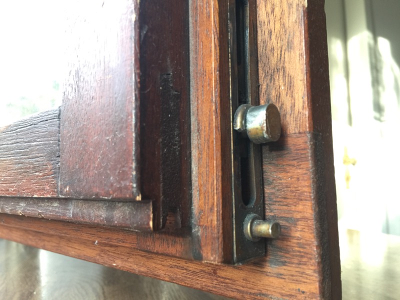

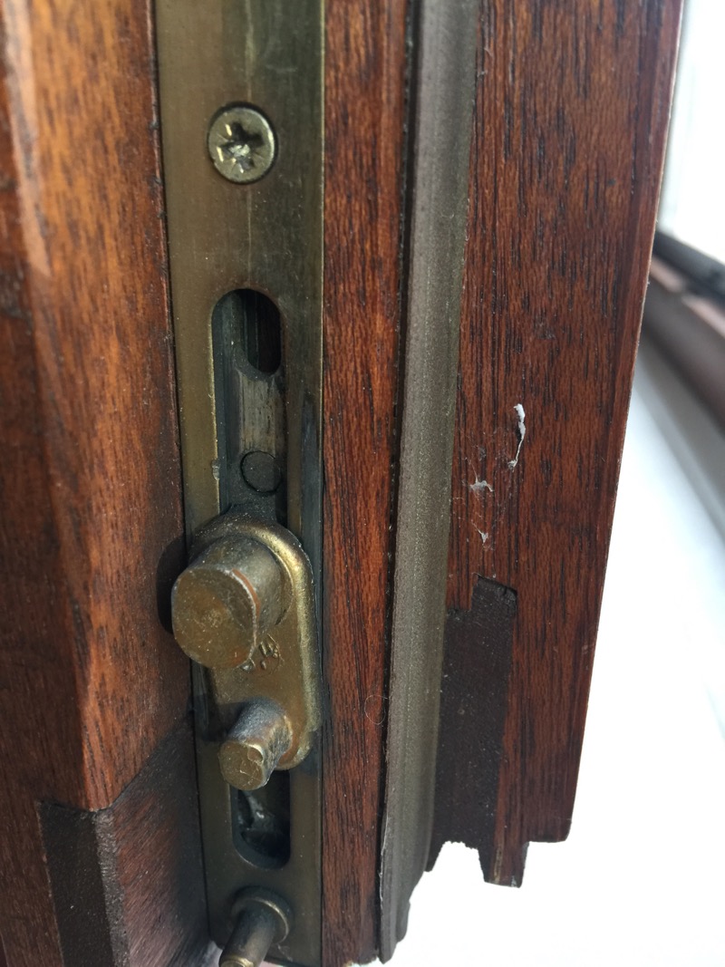

z.Bsp das Scherengelenk:
hier defekt (das Teil hat die Nummer 615):
hier gut:
oder ein Teil dessen Name ich nicht kenne in defekt:
Und in gut:
Hat jemand einen Tipp wie man die Sache angeht?

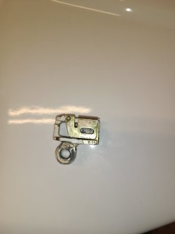

bin ebenfalls auf der Suche nach dem Maco Scherenkopf 615. Hat vielleicht noch jemand
IMG_20231002_211650.jpg welche zu verkaufen?
Grüße Marc

Also wenn der Ersteller der Anfrage auch noch immer sucht. Die Anfrage ist ja aus 2016....
Topf ausleimen mit nem Stopfen, dann Reperaturteile von Siegenia anbringen.
Braucht dann eine VSO, Schere, eventuell die Bandseite.
Müßt dann eventuell die Schließbleche einlassen. Wenn es 4mm Falzluft ist.
Kostenpunkt Material 100 ohne Schließbleche. Leihgebühr Schablone 20. Kaution Schablone 200. Forstner war glaube ich 15. Plus Versand.
Ja man braucht eine Schablone für das neue Scherenlager, plus den Forstner.
Hätte Stopfen, Schablone und die Reperaturteile da.
Aber ehrlich, Ihr beiden könnt mal miteinander reden, einer muss dann 2 neue Fenster nehmen, der andere bekommt gegen Bezahlung dann die Ersatzteile.
