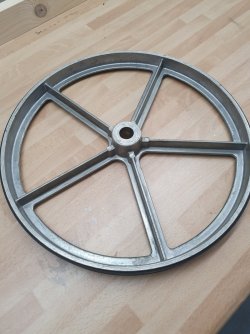

Für meine kleine Inca Bandsäge benötigte ich eine neue Antriebsrolle zur Aufnahme auf der Motorwelle. Nach langer Suche konnte ich eine neue Rolle erwerben. Die ist allerdings als obere Rolle gedacht und hat ein Zentrumsloch von 16mm.

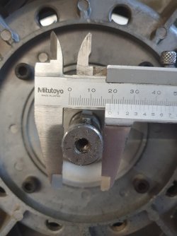

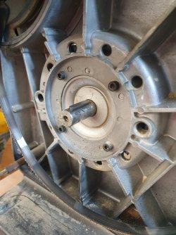

Die Motorwelle hat aber einen Durchmesser von 19,1mm.
Dementsprechend muss das Loch in der Rolle vergrößert werden.
Die Rolle ist aus Alu und hat einen Durchmesser von 280mm.
Denkt ihr das Loch kann man selber mit ausreichender Genauigkeit auf der Tischbohrmaschine aufbohren oder sollte man das lieber zu einem Metallfachbetrieb bringen?

Hier die Rolle
Das ist die Motorwelle

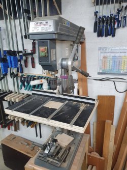

Zur Verfügung steht mir eine Optimum B23 Pro und ein Maschinenschraubstock zum einspannen.

Hallo, mit an Wahrscheinlichkeit grenzender Sicherheit wage ich zu behaupten das die Motorwelle genau 19,00 hat. Messfehler, Schublehre ungenau usw. Die Bohrmaschine sollte das können. Du kannst dir einen 18,75 mm MK Bohrer besorgen, den Rest kannst mit einer MK Reibahle auf 19,00 bringen. Du musst das Bohrfutter samt Kegelschaft halt aus der Pinole mittels Keil austreiben. Und dann mit mäsiger Drehzahl ca 500 arbeiten und mit WD40 ständig schmieren. Und wenn du es genau wissen willst bezüglich Wellendurchmesser solltest du eine Micrometerschraube anlegen.
schrauber-at-work
24. April 2016
6.831
44
Neuenburg am Rhein
bin da auch eher bei 19 mm.
Bohren würde ich das eher nicht, die Wahrscheinlichkeit dass der Bohrer verläuft ist viel zu groß.
Ich würde es ausdrehen (hab allerdings die Entsprechende Drehbank) Im Backenfutter lässt sich das ganze mittels Messuhr ausrichten um den Rundlauf sicherzustellen.
Ansonsten Spindeln auf der Fräsmaschine. Die Passfedernut würde ich auf der Drehbank stoßen, feilen wird nicht genau genug in einer so kleinen Bohrung auf die breite funktionieren.
Lass es von jemandem machen der es kann, im Fall versaust das ganze zu Edelschrott!

Danke euch für die Einschätzung!
Aber Ihr habt natürlich recht! Bevor ich die (sehr teure) Rolle zu Schrott verarbeite lasse ich das lieber von jemanden machen der das sicher kann!
