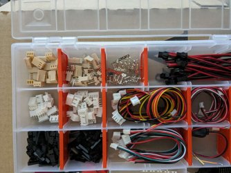

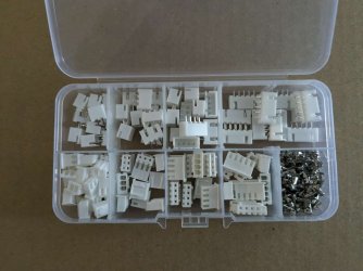

Nee, die Stecker gibt's doch einzeln. Ich hatte nur auf die schnelle danach gesucht um ein Beispiel auszusuchen.
Ich habe mal Bilder von Steckern und meinem JST Set angefügt.
