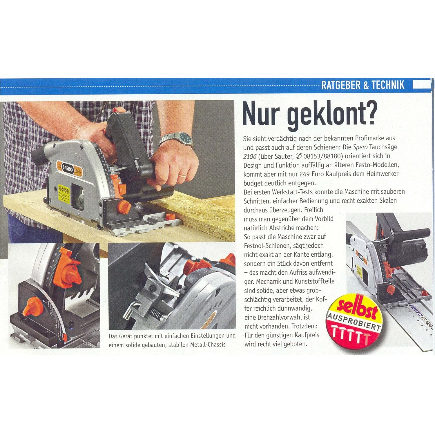

Wobei in der Variante bei der Spero noch keine Führungsschiene dabei ist, mit FS knackt sie ebenso die 300,- Euro Grenze. Dazu kommt, dass sie offenbar nicht direkt am Splitterschutz einer Festool Schiene sägt bzw. die Spero Schiene, soweit ich es in Erinnerung habe, keinen Splitterschutz aufweist:
http://ecx.images-amazon.com/images/I/A1YQHLKQsbL._AA1500_.jpg
Erfahrungsberichte zur Spero hatte ich damals vor dem Kauf meiner TS55 auch nicht wirklich gefunden, offenbar ist sie nicht sonderlich verbreitet.
