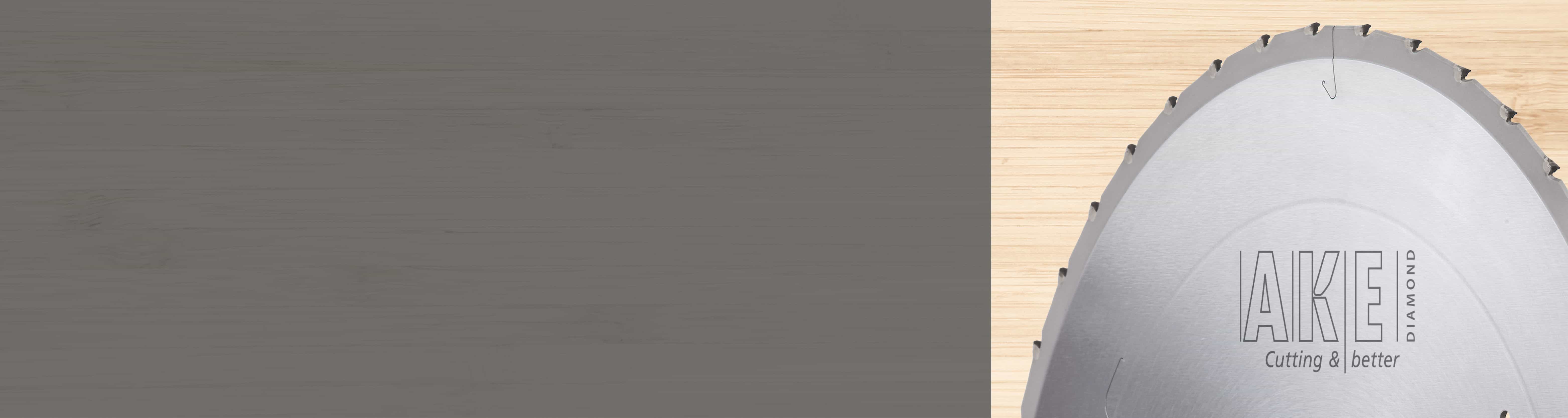

Hallo Leute!
Auf der Ligna habe ich auch bei AKE vorbeigeschaut, und hier war gerade eine Vorführung des neuen Sägeblattes Supersilent.
Habe leider nicht viel von der Vorführung gesehen aber es hört sich toll an.
Möchte fragen was ihr vom Sägeblatt haltet, ist ja gerade nicht das billigste.
Wer nicht auf der Ligna war hier der link (rechts gibt´s das Prospekt zum dl)
SuperSilent: AKE Knebel GmbH & Co. KG

Es scheint ein relativ kleines Sägeblatt (d max 300mm) mit wenig Zähnen zu sein.
Auffällig sind die sehr kleinen Spanzwischenräume.
Ich würde mal vermuten, damit kann man keine langfasrigen Materialen mit vernünftiger Vorschubgeschwindigkeit schneiden, sprich Massivholz. Mal abgesehen von der begrenzten Schnitthöhe. Auch die Schärfe des Blattes scheinen für Massivholz nicht ausrechend zu sein, siehe Brandspuren und gequetschte Fasern bei Fichte 3-Schichtplatte (Prospekt).
Aber für was eignet sich nun dann dieses Blatt?
Zuschnitt Rohspanplatten? Ja, wenns nicht zu schnell gehen soll
Zuschnitt Dekorspanplatten ? ohne Vorritzer??
Dieses Blatt eignet sich warscheinlich am Besten für abrasive Materialien wie z.B. mineralisch gebunde Faserplatten. Die habe ich aber nur ganz ungern auf meiner Säge. Oder vielleicht, wie beworben, zum Arbeiten ohne Gehörschutz im Leerlauf.

es freut uns, dass bereits kurz nach der Erstvorstellung auf der LIGNA so kräftig über unsere SuperSilent diskutiert wird. Um etwas „Licht ins Dunkle“ zu bringen, melden wir uns von A|K|E-Seite auch kurz zu Wort.
Bei unserer SuperSilent-Serie handelt es sich um ein Werkzeug mit Industrie-Diamantschneide, welche von Haus aus deutlich teurer ist als Kreissägeblätter mit konventionellem Schneidstoff, aber aufgrund der Langlebigkeit eine hohe Wirtschaftlichkeit aufweisen.
Ob ausrissfrei gearbeitet werden kann hängt maßgeblich vom verwendeten Material bzw. der Materialqualität, des Vorschubs, Drehzahl und Maschinenzustands ab. So haben wir in unseren Versuchen mit beidseitig beschichteter Spanplatte (ohne Vorritzer) teilweise hervorragende Austrittskanten erzielt, teilweise hatten wir aber auch Ausrisse feststellen müssen. Daher empfehlen wir in jedem Fall den Einsatz in Kombination mit dem geeigneten SuperSilent-Vorritzer. Das Werkzeug eignet sich im Generellen für Holz, Holzwerkstoffe (auch beschichtet) sowie abrasive Materialien.
Massivholz lässt sich im Längs- wie im Querschnitt problemlos bearbeiten. Zwar lassen sich Bohlen abhängig von der Holzart und Materialdicke auch bearbeiten, da dies jedoch nicht der klassische Einsatzzweck des Werkzeuges ist, empfehlen wir hier ein Werkzeug aus unserer Mustang- oder blueline-Serie.
Das Werkzeug ist ausschließlich für den Einsatz auf Maschinen mit manuellem Vorschub ausgelegt. Aufgrund des verringerten Schnittdrucks lassen sich Materialien auch mit „zügigem Handvorschub“ bearbeiten. Die gequetschte Faser im Prospekt wurde übrigens nicht mit der SuperSilent gesägt…
Da wir mit einer Schnittbreite von 2,0 mm arbeiten, sind aktuell kaum geeignete Spaltkeile verfügbar. Diesen Punkt haben wir aufgenommen und werden in Kürze Lösungen anbieten.
Im Übrigen haben wir eine FAQ-Liste auf unserer Homepage bereitgestellt, in welcher auf eine Vielzahl weiterer Fragen eingegangen wird (FAQ: AKE Knebel GmbH & Co. KG).
Natürlich dürfen Fragen jederart auch gerne direkt an uns gestellt werden –ob per E-Mail oder telefonisch.

Ich habe mir als das AKE supersilent, als es rausgekommen ist, etwas blauäugig gekauft. Sobald in der Platte etwas Spannung ist, verläuft das Blatt gnadenlos. Für reinen Zuschnitt nicht zu gebrauchen. Fertigschnitte sind in der Tat von der Schnittqualität gut, allerdings ist auch hier ein Vorritzer zwingend notwendig, jedenfalls bei beschichteten Platten. Für Feinschnitte ist es wirklich gut, allerdings suggeriert die Werbung ja, dass man damit alles machen kann und so gut wie keine Sägeblätter mehr wechseln muss. Und das stimmt definitiv nicht!
Ich habe das Blatt nach wenigen Schnitten meinem Händler wieder zurück gegeben. Angeblich war ich der Einzige mit diesen Problemen, ich weiß allerdings von mehreren Kollegen die mit dem Blatt ähnliche Probleme hatten.
