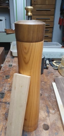

1. Bild
4xHartöl und Hartwachs von Auro

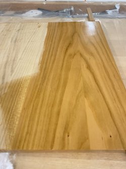

3. Bild
Danish Oil von Rustin poliert, zum Vergleich daneben unbehandelter Kirschbaum

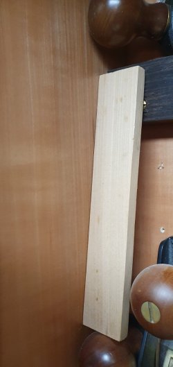

2. Bild
Nur geölt, zum Vergleich wieder unbehandelter Kirschbaum
Edit. Das erste täuscht ein wenig. Etwas weniger rötlich.

Sehr schöne Eindrücke, vielen Dank! Aber das erste Bild ist kein Kirschholz sondern eher Buche oder?
