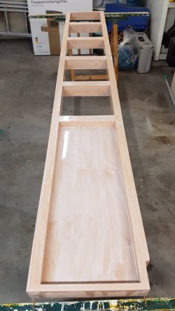

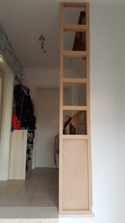

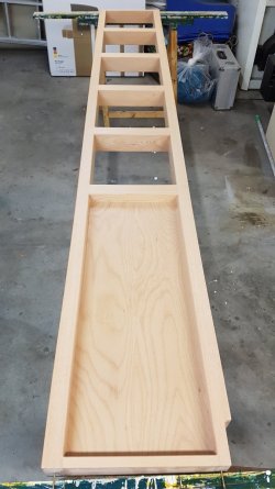

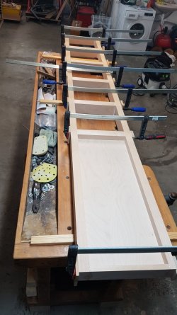

Da kamm ich Clou Hartöl Weiß Transparent empfehlen.
Das Bauteil ist mittlerweile 5 Jahre alt und sieht Heute noch genau so aus (bekommt keine direktes Sonnenlicht ab)
