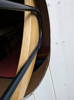

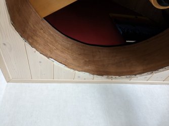

Hallo Forum,
wir haben eine Wendeltreppe vom Dachgeschoss in den ausgebauten Spitzboden.
Gewöhnlich brauchts für so eine Treppe ein Loch in der Decke, bei uns ist das rund.
Wir haben jetzt die Holzdecke neu gemacht und dabei sind die "Kantenumleimer" kaputt gegangen.
Da der Spalt zwischen Wendeltreppe und Decke nicht alzu groß ist bin ich auf der Suche nach Ideen wie man das jetzt wieder schön macht.
Mir ist bisher folgendes In durch den Kopf gegangen:
-Verputzen, da wird der Übergang zur Hochdecke vermutlich immer reisen.
-Neuer Kantenumleimer, müsste selbstkleben sein
-Tapezieren
Leider sind die neuen Holzpanele nicht 100% bündig mit der Decke, ich hab mein bestes gegeben aber an einigen Stellen fehlen ein paar Millimeter.

Auf dem 3D-Drucker passende Deckleisten drucken?
Das war der zweite Gedanke. Der erste war, eine Kunststoffwinkelleiste warm machen und an die Rundung anpassen.
Mitglied 67188
Da müßte man doch einen Streifen dünnes Sperrholz einbauen können.
würd ich auch so machen...
wenn der Spalt für Acryl unten zu groß ist, dann vielleicht eine Kordel/Keder o.ä.
mit dem Sperrholz zusammen verbauen.
Gibt auch "Biege Mdf "(fällt gerade der Name nicht ein) da könnte man sogar noch einen Falz anleimen.
Die Zwischenräume spachteln, den Rest grundieren und Farbe drauf..
4.477
Leisten in Segmenten dem Bogen anpassen und einen Falz ausfräsen wie in #3 jedoch in Holz. Biegeholz mit ausgefrästem Falz wäre eine Variante, würde ich aber nur nehmen nach Abklärungen wie sich eine gefälzte Leiste beim Biegen verhält.
Mitglied 92456
Ich würde mir einfach eine kleine Leiste von Bendywood bestellen und diese vor Ort anpassen.
