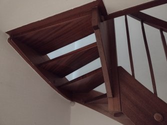

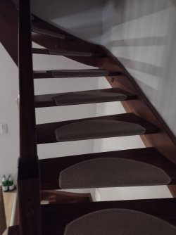

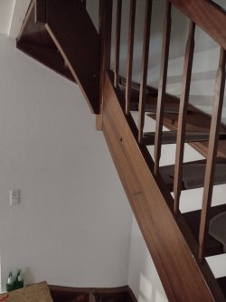

Danke für die Rückmeldung.
Anbei ein paar Bilder.

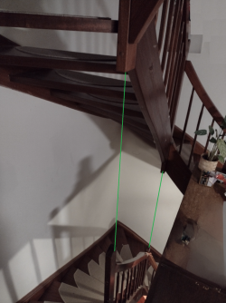

Auf dem Bild "Ansicht_Erdgeschoss_Richtung_Keller" habe ich zwei grüne Linien eingezeichnet. Hier hatte ich die Idee, die Treppen zu verbinden.
Der Aufbau der Treppe ist vom Keller bis in die 2. Etage identisch. Im Keller könnte ich die Balken am Boden befestigen. So hätte ich, meiner bescheidenen Meinung nach, eine Stütze für die gesamte Treppe.

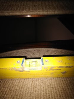

Anbei noch ein Bild der Wasserwage. Stellvertretend auf einer Stufe aufgenommen. Hebe ich die Waage um 0.9 cm auf Richtung Freiwange an, liegt sie im der Waage.

Habe die Wasserwaage auch hinter dem Teppich, also nur auf der Treppe platziert. Überall das gleiche Bild.

Die ersten beiden Stufen haben 0.25cm Versatz. Danach geht es hoch auf 0.9 cm
Helferlein
21. Mai 2011
120
Osterode
@TTW: Ich zweifelte nicht an, dass die Treppe sich gesetzt hat.
Ich wollte nur darauf hinweisen, dass durch den Teppich das Messergebniss verfälscht werden kann.

Da wäre meine Empfehlung auch der Fachmann. In #10 ist die richtige Stelle markiert. Offensichtlich hat die Befestigung der inneren Wange /Pfosten an der Decke nachgegeben. Mit Deiner "Stützenlösung" kannst Du die Treppe schon anheben. Aber ich vermute, alle Verschraubungen werden dann lose sein (jetzt hängt sie sich irgendwie in die Verbindungen) und die Treppe könnte sich "weich" anfühlen. Deshalb: Treppenbauer kommen lassen, danach sollte das Knarren auch gelöst sein.
19.305
50
sehe da auch Bedarf an einem Fachmann vor Ort. Bei einer Treppe ist das eine Sache von Sicherheit, da sollte man wissen, was man macht und nicht Basteln. Die Last auf den Kellerboden ableiten verlagert das Problem und wird das nur kurzfristig lösen. Aus Verschlimmbesserung wird Murks und endet im Pfusch am Bau.
