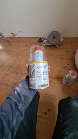

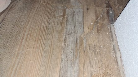

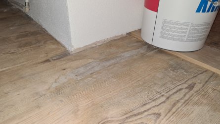

Ich möchte 100jährige Kiefernholzdielen, die bereits geschliffen sind, nun an 2 Stellen ausgleichen. Im Anschluss kommt Osmo 2K Holzöl mit Härter drauf.

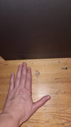

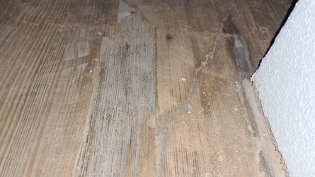

1. Stelle: flächig und nur ein paar mm tief. War vorher mit Ausgleichsmasse voll und Teppich drauf. Hat ein paar "spreiselige" Spitzen.

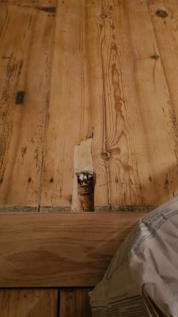

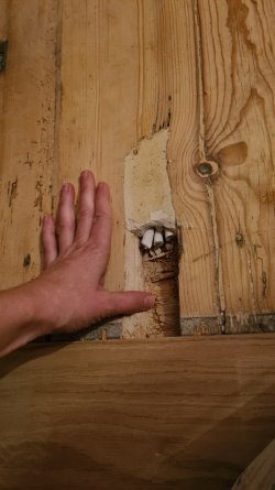

2. Tiefes Loch welches ich füllen möchte ohne dass Spachtelmasse oder andere unschöne Holzstrucktur "herausleuchtet". (Ggf. lieber einfach mit etwas durchsichtigen füllen und bewusst zeigen dass da früher etwas anderes war (es gingen viele Kabel durch die Decke)).

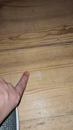

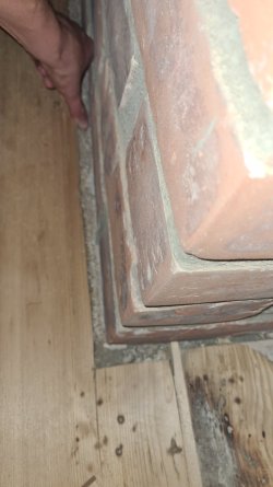

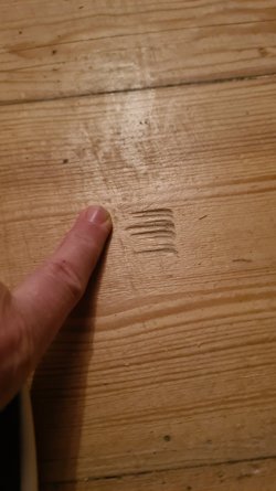

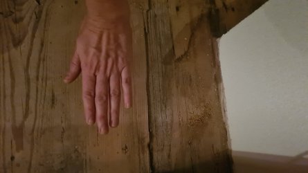

Zusatzfragen für die Mini"dellen" - wie bearbeitet man so etwas ohne dass da drüber geschliffen wird? Oder lässt man die Dellen & Kratzer (von Bauleiter und Hammer) einfach so? Desweiteren - macht es Sinn den Daumendicken Spalt zwischen Kamin und Kieferndiele mit Flüssigkork zu füllen und mir zu Ölen? Verträgt sich das?
Danke schonmal für eure Hilfe!!

Dellen und spreissel sachte mit der Hand anschleifen. Die Patina gehört dazu.
Das große Loch sauber ausarbeiten und ein Stück Kiefer passend einleimen. Der Farbton passt sich mit der Zeit an.

Hi Küstenharry,
Dank dir!
Abschleifen mit Schleifpapier, und dann? Was drüber bzw unter der letzten Ölschicht um etwas auszugleichen? Oder zählt das zur Patina?
Ok, das mit dem Farbton der sich anpasst ist ein guter Hinweis. Ich hab nur etwas bedenken, dass es dann wie Tetris reingezimmert aussieht, da es direkt an der Schwelle mit dem Eicheholzübergang sitzt ...
Hast du Feedback zu dem Flüssigkork am Kamin? Schonmal gesehen / ausprobiert? :emoji_slight_smile:
13.778
ein Stück Holz mit Übermaß vorbereiten, von der Höhensonne mit UV bestrahlen bis der Farbton in die richtige Richtung geht.
Oder mit Antikbeizen einfärben.
Die Beulen und Dellen gehören zu alten Dielen.
Das 2k Öl könnte die „spreißligen" Stellen stabilisieren, einfach an kleiner Stelle testen.
Spritzkork ist gut, nur nicht ganz einfach zu verarbeiten.
https://www.woodworker.de/forum/threads/verarbeitung-von-spritzkork.96916/

Danke dir! Direkt mal ein bisschen Beize in Kiefer Mittel und hell bestellt zum testen.
Kann man das Öl mit dem härter wohl etwas dicker an der spreiseligen Stelle auftragen, sodass es damit etwas ausgeglichen ist und vor allem sicher gegen Schiefer in Zehen?
Dankeschön!
