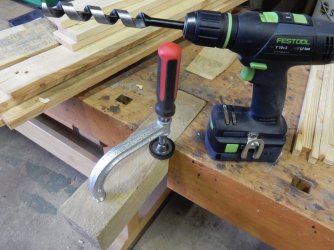

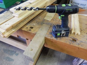

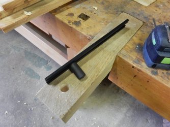

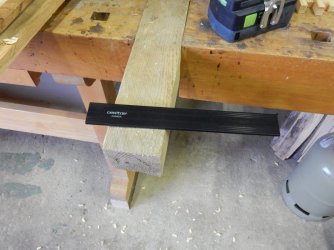

Hab ich gerade eben tatsächlich gemacht, weil bei mir das gekaufte Zeug auch noch rumliegt,
und auf Ausführung wartet. Da hat mich der Eingangs-Post vom TE schon ein bissele erschreckt.
Aber...alles in Ordnung, der 19mm Bohrer hat 18,9mm, der Niederhalter 18,6 und die Veritas Dinger 18,8. Alles passt. :emoji_sunglasses:
Da kann man dann in aller Ruhe mal überlegen, wo man die Hobelbank noch löchert.
