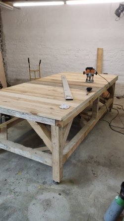

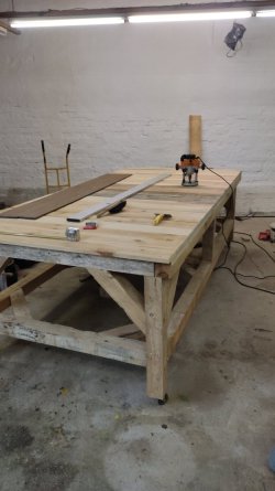

Update.. der Rohbau ist mal fertig...
3 x 1.5m
Rollen kommen höhenverstellbare dran.
Platte wird wohl PVC oder trespa oder ähnliches... Habe nen Kumpel der hat ne Firma.. vorgegange hinterlüftete Fassaden....
Der Plan ist viel Platz kombiniert mit Planfrästisch. Und so einiges mehr...

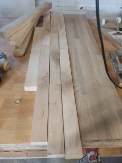

Hat etwas gedauert...
Nun geht es weiter in der Werkstatt.
Ich habe vor Holzkanteln 80x750mm und 45-50mm stark in der Höhe zu verkleben/leimen..
Ist es möglich Kiefer und Eichenkanteln zu kombinieren die Platte soll immer noch das Maß 150*300cm haben.
Welchen Kleber bzw was ist da grundsätzlich zu beachten...
LG Ray
PS: die Kieferbohlen lagen 20 Jahre in de Scheune sind quasi forztrocken...
Die Eiche sind Reste einer Tischlerplatte.

Das wird mächtig in der Breite arbeiten?

Ist das ne Frage?
Würde ja gern wissen wollen wie es am vernünftigsten wäre.
Und nur Kiefernholz? Hier und da eine mit Kaffee oder Tee gebeizt?

Hast du denn die Ausrüstung um die einzelnen "Lamellen" auszuhobeln (und gegebenenfalls an der Stirnseite eine Verleimfräsung anzubringen)? Um sie überhaupt verleimfähig zu bekommen? Für einen Werktisch aus Kiefer würde ich mir den Aufwand nicht antun und eine fertige Platte aus irgendeinem Material nehmen..... Bedenke auch, dass die Löcher im doch relativ weichen Kiefernholz schnell ausleiern werden.
Grüssle Micha
18.992
50
furztrocken wäre bei mir <10% Holzfeuchte. In einer Scheune wird Holz hierzulande auch nach 20 Jahren nur so um die 12–15 % haben.
Holz wird nicht trockener, um so länger es liegt, sondern gleicht sich immer der Umgebungs-/ Luftfeuchte an.
Schließe mich Micha an, Kiefer wäre mir auch zu weich.
Färben würde ich eine Arbeitsplatte auch nicht. Die Gefahr, dass sie auf meine Werkstücke abfärbt, wäre mir zu groß.

Ja das meine ich zu wissen mit der feuchte....
In der Werkstatt ist es quasi ähnlich von Temperatur und Feuchtigkeit.
Normal quasi.
Wäre ein Möglichkeit vlt die KiefernKanthölzer zu verleimen und eine 8 mm Sperrholzplatte Hartholz darüber anzubringen?
Ich meine ich habe es eh da das Material, ich habe die Zeit und die Muße und ich will sparen. 450€ für so ne Platte ohne Versand...
Hola die Waldfee...
De Tisch ist im übrigen statisch und befestigt und hat alu4kantprofile als Unterbau mittlerweile.
Von den Löchern habe ich auch Abstand genommen, habe vor ein Schienensystem einzuarbeiten
