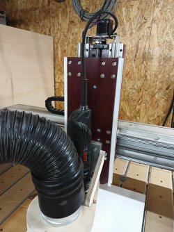

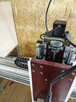

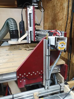

ich nutze seit einiger Zeit Estlcam (genauer gesagt die Version 11.245) auf meiner 3-Achs-CNC. Bisher hatte ich keine Probleme, ich bin von der Software sehr überzeugt! :emoji_slight_smile:

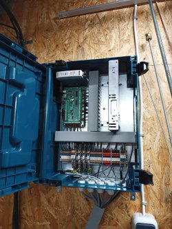

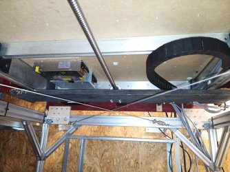

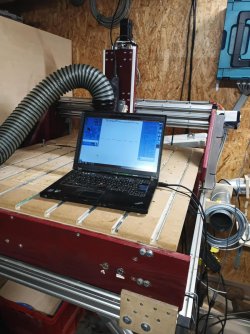

Leider nicht so bei meinem aktuellen Projekt, bei dem ich nun seit einiger Zeit versuche, ein Logo zu fräsen. Hier habe ich das Problem, dass sich der Nullpunkt meiner Z-Achse verändert und der Fräser immer weniger im Eingriff ist. Meine anfängliche Frästiefe beträgt 0,3 mm, zum Ende des Programms "schneidet" der Fräser ca. 0,2mm über dem Werkstück.
Dass das Werkstück eben gespannt ist, bin ich mir sehr sicher. Ich kann die Platte nach dem Nullen mit z=-0,1 auf kompletter Breite des Logos ankratzen. Gehe ich jedoch nach dem Fräsen des Logos auf z=-0,3 hab ich keinerlei Werkstückberührung mehr. Was mich halt besonders wundert ist, dass der Nullpunkt nach oben wandert, also der Schwerkraft entgegen.

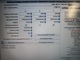

In der Steuerung hab ich schon die meisten Einstellungen durch probiert, keine davon hatte jedoch einen Einfluss auf das Problem.
Habt ihr vielleicht noch ne Idee? Ich bin so langsam ziemlich ratlos! Online finde ich auch nix, da rutschen die Z-Achsen überall immer nach unten. :emoji_slight_smile:

Arkhan1806
20. Juli 2022
288
Nordeutschland
Danke für die vielen Antworten!
Mal der Reihe nach:
Ja, es verschiebt sich auch der Maschinennullpunkt. Wenn ich also nach einigem fräsen die Maschine wieder an die Endlagenschalter fahren lasse, hab ich da nen Versatz in der Z-Position. So wie ich das sehe wird das Problem mit jedem Verfahren in Z-Richtung schlimmer. Als würde die Fräse jedesmal fünf Tausendstel verlieren. Fällt dann natürlich erst auf, wenn man oft hoch und runter fährt.
Die Endstufen kann ich leider nicht tauschen, da Z ne andere als X und Y hat, die sind deutlich größer und würden mir den Z-Motor schmoren. Wenn er jedoch aufgrund von "Kraftmangel" Schritte verlieren würde, wäre das ja eher ein Problem beim "hoch "fahren, als beim "runter" fahren, also würde er immer weiter eintauschen. Die Achse wiegt ja schon ein ganzes Stück. Oder liege ich da falsch.
Ne Funktion für's Umkehrspiel hab ich noch nicht entdeckt, will aber nicht ausschließen, dass es sowas gibt. Aber da würde auch ja nix über die Zeit aufaddieren, oder?
Bin so langsam an dem Punkt, die komplette Z-Achse zu zerlegen und auf Closed-Loop umzubauen. :emoji_slight_smile: Das ist nur leider sehr teuer!

ich nutze nur das CAM von Estlcam, konnte nun aber mal nachschauen was die einzelnen Werte genau bedeuten die Du eingestellt hast.
Ich würde mal versuchen nicht mit 1600 Schritten pro Umdrehung zu fahren, sondern mit 800, auch am Treiber umstellen. Ich vermute das bei so feiner Abstufung der Motor für die aufzubringende Kraft nicht stark genug ist und daher es zu Fehlern kommt. Das muss nicht unbedingt beim Hochfahren passieren, sondern beim Runterfahren nicht das Ziel erreichen, damit wandert er auch nach oben.
Alle Einstellungen über Vollschritt werden mehr oder weniger Interpoliert, bzw der Motor hat nur bei Vollschritt hohe Leistung, daher sind so feine Auflösungen mitunter kontraproduktiv, zumal es bei Holz eh nicht wirklich was bringt. Sie laufen halt was ruhiger, aber das tun Digitalkarten auch bei Halb oder Viertelschritt inzwischen auch.
