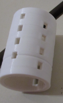

Aber ich wollte nicht nur fragen, ich habe mir auch was ausgedacht, was ich mal zeigen wollte, Meinungen willkommen:

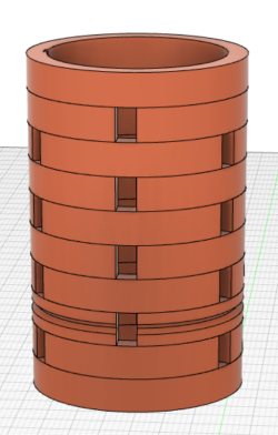

Ich war am grübeln, wie kann man die Maßhaltigkeit gut und einfach überprüfen? Und das möglichst ohne viel Messerei.

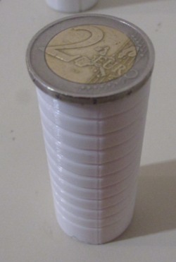

Als erstes braucht man eine gute Referenz. Ich dachte zuerst ein paar Kugellager zu bestellen. Die kosten nicht viel und präzise Durchmesser. Für einen ersten Versuch habe ich mich dann für etwas entschieden, was jeder in der Tasche hat: Eine 2-Euro-Münze. Diese hat einen Durchmesser von 25,75mm.
Ich habe dann 10 Ringe aufeinander gestapelt. Von unten nach oben hat jeder Ring 0,1mm mehr Durchmesser. Der dritte von unten (der mit der Rille) hat innen 22,75mm. Dann kann man schauen, wie weit die Münze reingeht. Die Fenster dienen einmal dazu die Ringe besser zu kennzeichnen und um zu gucken, wo die Münze genau ist.

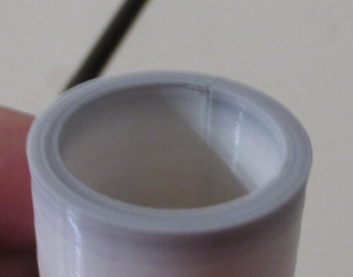

Meine Drucke haben ganz gerne eine wulstige Z-Naht.
Deswegen habe ich eine Nut vorgesehen, wo man beim Slicen die Naht reinlegen kann.

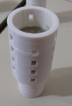

So sieht dann der erste Druck aus:
8.728
Da es etwas fummelig ist, die Münze einzulegen, habe ich noch einen Druckstempel von 21mm gemacht.
Da kommt die Münze drauf.
Und dann unser Testtool drüber.
In meinem Fall konnte ich die Münze mit etwas sanftem Druck bis einen Ring vor dem mit der Rille schieben.
Damit hätte der Drucker eine Abweichung <0,1mm (bezogen auf 25,75mm).

Und in welcher Achse hast jetzt wieviel Abweichung? :emoji_slight_smile: Löcher sind speziell und tendenziell beim Druck ein Sonderthema. Da kannst du je nach Druckvorlage schon Fehler drin haben, die den Test versauen.
Such mal nach Kalibrierungswürfel bzw calibration cube.

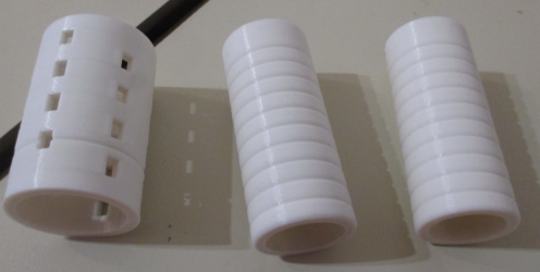

8.728
Zusätzlich habe ich einen Stempel mit einem Außendurchmesser von 22,75mm gemacht.
Auf den kann man oben zum einen die Münze drauflegen und fühlen, ob der Durchmesser von Münze und Zylinder gleich sind.
Zum anderen, kann man schauen, wie weit man den Zylinder in das Messtool einschieben kann.
Bei mir ging es bis in den Ring mit der Rille (also Soll-Innendurchmesser 25,75mm).
Demnach würde die absolute und relative Genauigkeit gut stimmen.
Kommentare und Meinungen willkommen.
8.728
Hast du da zwischen X und Y schon deutliche Abweichungen gesehen?
Natürlich ist das keine exakte Vermessung in allen Richtungen. Es geht mir da drum, schnell prüfen zu können, ob der Drucker grob richtig druckt.
Wenn man die beiden Teile auf dem letzten Bild im ineinander gesteckten Zustand gegeneinander verdreht, sollte man größere Abweichungen zwischen X und Y merken. Dadurch dass es sich mal schwerer, mal leichter drehen läßt.

Du hast jetzt genau eine Sache kalibriert: Innendurchmesser. Wie sieht's mit Außendurchmesser aus? Wie sieht es mit Z Achse aus? X und Y ebenfalls.
Aus meiner Sicht ist das Filamentverschwendung, da die Aussagekraft gering ist, wenn die Abweichung mal mehr als 0,1mm ist und man keinerlei Anhaltspunkt hat, an was es denn liegen könnte.
https://github.com/kickstarter/kickstarter-autodesk-3d ist ein Test, der wesentlich aussagekräftiger ist.

0,02mm erreichst Du nicht mit einem 3D-Drucker. 3D Drucker haben in der Regel eine Genauigkeit von ISO 2768-g (grob), bessere Werte erreichst Du nur mit CNC (0,02mm sind schon eher Feinmechanik CNC), Kunststoffspritzguss oder Metallfeinguss.
Messen erfolgt bei mir in der Regel am gedruckten Probeobjekt: Oft liegt es nämlich nicht nur an den Einstellungen, sondern an der Geometrie, die für den Druck optimiert werden muss.
Bei Schmelzschichtung mit PLA oder SLA Filament hast Du in der Regel größere Abweichungen als z.B beim Resin-Druck. Durch den additiven Auftrag, die Erhitzung und Abkühlung hast Du hier größeren Verzug bzw. Schrumpfung.

Ich möchte darauf hinweisen, dass Innendurchmesser bei 3D Drucken aufgrund der Arbeitsweise der CAD Software (Stichwort Polygone) häufig zu klein sind.
Ich würde daher den Außendurchmesser kalibrieren und Innendurchmesser in der CAD-Planung entsprechend anpassen.

Also ich schaue, dass ich meine Drucker auf +/- 0,1mm Genauigkeit kalibriert bekomme. Dafür muss ich aber genauer als 0,1mm messen können, da sich die Fehler ja sonst aufaddieren. Wenn die Wandstärke bei einer Wand eine Abweichung von 0,1mm hat, wird es bei 3 Wänden nicht besser werden.
Ich kann nicht ganz nachvollziehen, wie du am fertigen Teil misst um ehrlich zu sein. Schmeißt das Teil dann weg und druckst nochmal?

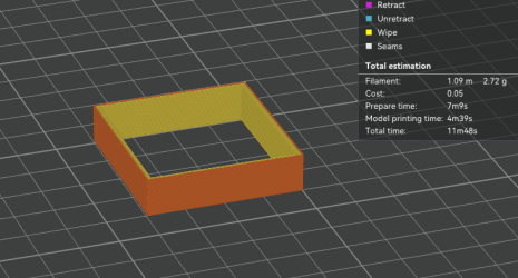

Hier zb ein Ausschnitt wie ich die Flussrate bestimme: Mehrere Durchläufe und jedesmal mehrmals die Seitenwand eines Würfels messen um zu sehen wie sehr SOLL vom IST abweicht.
Ich investiere da 2h pro Filament und habe dann eine ordentlich kalibrierte Konfiguration, die ich verwenden kann und noch ein wenig Finetuning zu betreiben, wenn es nötig sein sollte.
Gerade ist Lauf Nr. 4 dran und die 0,078% Abweichung von Nr3 ist doch schon ganz ok. :emoji_wink:
