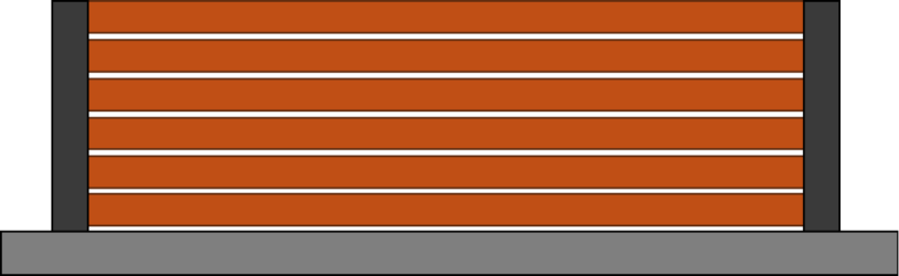

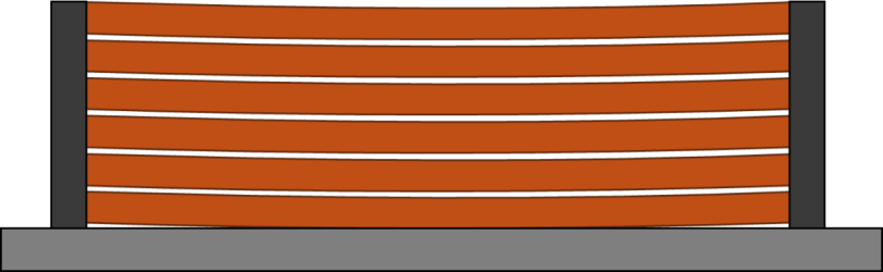

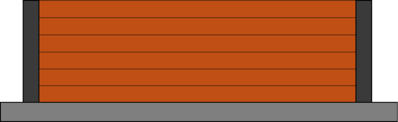

Es geht ja um die realen vs. die zulässignen Spannungen, hier werden 13,25 MPa von zulässigen knapp 15 MPa erreicht ebenso ist das Wegknicken an der Grenze. Das ist erstmal ja nicht groß dramatisch, nur eben schon an der Grenze. Du solltest halt bei massig Schnee nicht noch oben mit Kindern tanzen und Schneemänner bauen... :emoji_wink:
Das Profilholz der Seitenwände quillt und schwindet ja quer zur Faser, die Ecken sind Winkel aus Längsholz und ändern sich in der Länge kaum, d.h. die Bretter gehen innerhalb der Nut und Feder auseinander wenn sie schwinden. Wenn sie außen durch die "Winkel" gehalten werden aber in der Mitte der Wand nicht, hängen sie durch und damit auch das Dach:
Ganz vereinfacht dargestellt. Das sieht man ständig bei Gartenhäusern, wo die Bretter mit dem Rahmen der Türen verschraubst sind oder der Rahmen zwar locker aber ohne Luft eingebaut, dass sich im Sommer im oberen Bereich die Bretter voneinander teilweise komplett trennen oder eben die Federn sichtbar werden. Ist bei unserem auch der Fall, das hatte ich aber auch nicht aufgebaut (dann hätte ich das natürlich vermieden :emoji_wink:)...

Verstehe, danke. Laut Montageplan werden die auch in der Mitte verschraubt - nicht nur am Rahmen.

Du willst ja sowieso dämmen, da machen dann ein paar vertikale Balken vielleicht Sinn, die zur Dämmung passende Zwischenräume erzeugen und eben die Bretter Stützen. Gerade wenn man längs auf die Nuten schaut, kann es sonst wellig aussehen und das Dach inklusive dessen Innenverkleidung hängt dann auch leicht durch.
