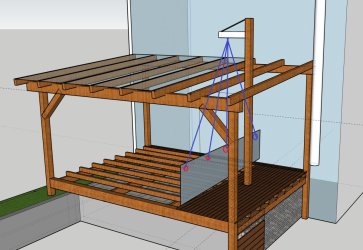

Hallo liebes Forum,
ist es möglich, eine ca. 100kg schwere VSG-Scheibe (450x85cm) mittels Seilhebezug in die Höhe zu heben? Befestigt mit vier Saughebern (die mit Pumpe sollen gut sein?) an der langen Seite. Die Grafik ist dilettantisch und falsch. Ich würde auf der linken Seite kürzere Seile befestigen, damit ich sie schräg nach oben durch die Sparren ziehen kann. Sobald sie oben durch ist, würde ich sie mit vier Leuten auf einer Längsseite auf einem Sparren auflegen und anschließend langsam runterlassen.
Den eingezeichneten Pfosten würde ich an den Sparren klemmen und im Fußbereich beschweren. Den passenden Schwenkarm habe ich bereits hier.
Ist sowas machbar oder mag es das Glas gar nicht, so gehoben zu werden?
Vielen Dank für eure Einschätzungen und liebe Grüße,
Phil

Sieht abenteuerlich aus.
Wir haben bei solchen Unterfangen tatsächlich eine Rüstung gebaut, nämlich so das man wie auf einer Treppe hoch gehen kann.
Aber ich muss zugeben das ich arbeiten mit Glas nicht sehr mag um es mal diplomatisch auszudrücken

Die Idee mit der Treppe finde ich auch gut. Das Problem ist nur, dass zur Gartenseite hin nicht genug Platz ist. Und von der Seite wäre es eher suboptimal bzw viel mehr Arbeit, da das Glas dann je nach Position noch über die ganze Dachseite geschoben werden muss.
Dann würde ich wohl doch eher die 1.000km (2x hin und zurück) Fahrt auf mich nehmen und den Glaslift holen.

Diese Saugheber sind meines Wissens nicht für Kranarbeiten zugelassen. Wenn wir solche Scheiben z.B. auf einen Balkon heben mit einem LKW Kran kommen normale Gurten um die Last.
Besser wie KalterBach schreibt den Lieferanten heben lassen, der hat auch einen Vakuumheber.

Guter Punkt. Das werde ich sein lassen, vielen Dank für den Hinweis!

Wieviele Leute hast du bei dieser Arbeit? Bist du allein?
Dann lass das lieber eine Fachfirma machen, nach spätestens 1 Jahr denkst du nicht mehr an die Kosten was das zusätzlich gekostet hat, dafür hast du aber Gewährleistung und trägst kein eigenes Risiko.

Falls du die Gläser selber heben willst würde ich aus Latten ein Rechteck in Scheibengrösse zusammenschrauben. Damit kannst du versuchen wie du die Scheiben diagonal oder schräg zwischen Sparren und Pfetten durch bringst. Sonst nütz dir ein Glaslift nichts, der hat keinen grossen Ausleger wie ein Kran.

Den verlinkten Glaslift könnte ich doch einfach unter das jeweilige Feld auf die Terrasse stellen und das Glas durch die Sparren hindurch hochfahren. Das kann man hier ganz gut sehen.

nur eine Idee, als Holzwurm würde ich aus Holzplatten eine Vorrichtung bauen, mit denen ich die Glasscheiben hochheben kann.
Also quasi von beiden Seiten eine Holzplatte drauf, eventuell mit Pappe oder Styropor oder ähnlichem Polstermaterial die Platten mit Zwischenlage verschrauben und dann hochheben.

Was ist, wenn du die Scheibe senkrecht vor die Sparren, also vor Kopf stellst und quasi hochkippst? Mit entsprechenden Latten unter dem Glas quer zur Sparrenrichtung würdest du sie unterstützen. Liegt sie einmal waagerecht (Balkenneigung), könnte man sie zwischen den Balken angehoben in die richtige Position heben.

Da besteht die Gefahr des Bruchs, wenn die Balken bei der Belastung nachgeben. Das müsste schon eine ordentliche Konstruktion sein..

Es würde je nach Gewichtszulassung der Saugglocken problemlos funktionieren.
Aber diese Scheiben mit 100Kg heben wir auf so ziemlich jeder Baustelle zu dritt (teilweise zu zweit) händisch nach oben.
Das ist alles eine Frage der richtigen Vorbereitung.
Hochkant über die Stirnseite des Sparrenfeldes ist meist die Antwort.
Aber ein Kran mit Glashebeglocke (Bei der Glaslieferung normalerweise eine Auswahloption der Glashersteller) erledigt dir die Arbeit innerhalb relativ kurzer Zeit.

Macht unser Glasliefernt auch , kostet zwischen 50 und 200 € extra .
Besser kann man Geld eigentlich kaum investieren :emoji_wink:

Der einzige Grund warum wir leider die meisten Scheiben händisch aufs Dach bringen müssen, ist die Tatsache das die meisten Objekte mit dem Autokran nicht ohne weiteres erreichbar sind.
Sonst würde das immer der Kran erledigen!
