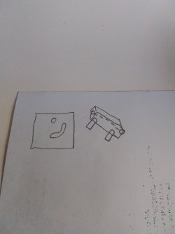

Man könnte auch mit einem Tellerschleifer arbeiten. Eine kleine Grundplatte und oben drauf ein Holz mit einer 5 mm Bohrung. Das Holz bekommt zwei Dübel. Ein Dübel ist die Drehachse, der zweite Dübel läuft in einem Virtelkreis Schlitz. Spieß durchs Loch, dann schwenken und drehen.

Hi Dikado, ich habe bereits einen Bandschleifer ausprobiert, aber der war zu grob. Das mit den Dübeln habe ich nicht ganz verstanden - aber eine ähnliche Idee hatte ich auch. Dass man eine Vorrichtung hat, in die man den Stab schiebt und ihn dann so bewegen kann, das er von einer sich drehenden Scheibe abgerundet wird. Ist das mit Dübeln umsetzbar? WIe würdest du das ganz praktisch umsetzen?

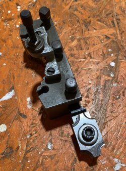

Manohara
1. August 2023
289
Witzenhausen
Für Drehbänke gibt es diese Teile:
Die sind allerdings für Metall gedacht und ziemlich teuer.
Ich benutze oft Metaller-Werkzeuge für Holz und oft klappt das gut.
5mm ist natürlich ziemlich dünn - und je nach Holz-Sorte vermutlich anders ... es wäre ein Experiment ...
