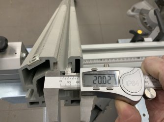

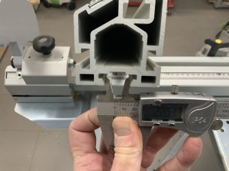

Guten abend allerseits,
die gebrauchte Felder, die ich vor einigen Monaten gekauft habe, hat so ziemlich alles, was man braucht, auch den Ausleger für den Schiebetisch. Die darauf angebrachten Anschläge eignen sich aber nicht so sehr dafür, kleine Werkstücke zuzuschneiden, zudem ist der Ausleger hinten befestigt (passt sonst nicht in die Werkstatt, gefällt mir auch besser).
Ich hätte daher gerne vorne noch einen Ablänganschlag. Ich habe das Befestigungsset für eine KFS 37 (das aktuelle sieht ähnlich aus: https://www.felder-group.com/de-de/...-die-montage-an-formatschiebetischen-sp123867, was mir allerdings fehlt, ist der kleine Anschlag, den man hochklappen kann für 90°, der war irgendwie nicht dabei, dafür müsste ich dann mal Felder anschreiben, denke ich.):
Die Frage ist nun: passt da der aktuelle Ablänganschlag (https://www.felder-group.com/de-de/shop/anschlaglineale-sc123834/ablanganschlag-sp123837) dran? Gibt es vielleicht noch eine Alternative zum Original von Felder? Aluprofile gehen nicht, zumindest habe ich keine gefunden, die gehen würden. Vielleicht weiß da jemand mehr als ich. :emoji_slight_smile:

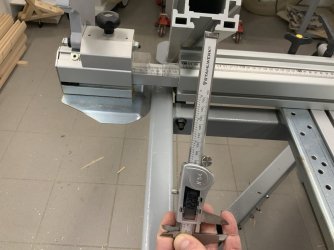

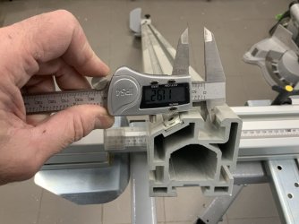

Hallo Philipp,
das 900mm Anschlaglineal habe ich an meiner Hammer B3. Die Nut ist 7mm breit und 31mm über dem Schiebetisch, würde das bei dir passen?
Brauchst du sonst noch irgendwelche Maße?
6.626
66
ich befürchte du brauchst den 1100mm Anschlag für Felder, der kostet für die 20cm mehr an Länge auch nur das doppelte.
Oder kannst du dir eventuell Adapter herstellen?

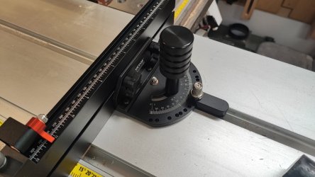

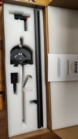

So, ich habe mir den Anschlag von Vevor bestellt und er sieht wirklich, für das Geld (65€), richtig gut aus. Die Bohrungen für die Winkel sind präzise, die Einstellung gut durchdacht, die Lackierung gut und die Maße stimmen auch. Nur an eine etwaige Splitterzunge wurde nicht gedacht bei der Maßskala. Ein Anpassen für den Schlitten von der Felder wird mich 1 M6 Schraube mit Mutter, eine M5 mit Mutter und zwei gedruckte Nutensteine kosten, da die beiden vorhandenen Bohrungen ohne Probleme genutzt werden können. Vielleicht passt er sogar an die Halterung von Felder. Das habe ich allerdings noch nicht getestet, glaube aber kaum.

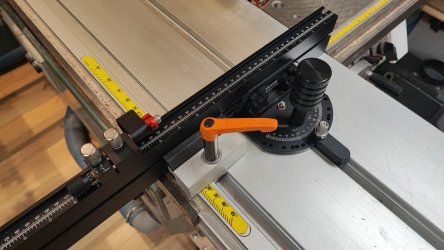

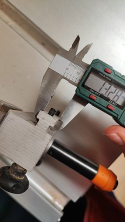

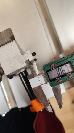

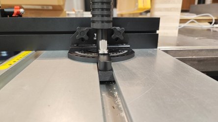

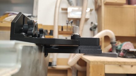

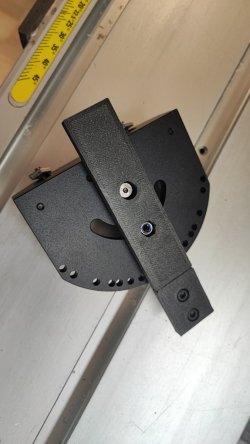

So, habe mich mal dran gemacht, den Anschlag für die KFS anzupassen. Habe die Führung durch eine gedruckte ersetzt, die genau in die Nut der Felder passt. War aber leider dann noch immer ein wenig wackelig, weil das Loch, wo das Gradraster drin ist, minimal Spiel hat. Und ich möchte schon wiederholbar 90° schneiden können...
Unten zu sehen: Etwas Luft, damit man über die große Schraube, die auch zum Klemmen des Winkels dient, das ganze Ding am Schlitten festziehen kann.

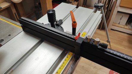

Habe dann noch mal nachgearbeitet und einen Adapter für den Halter für den Anschlag für die Felder gedruckt, der jetzt auf der Linken Seite den Anschlag noch einmal klemmt, damit ist er bombenfest. Verstellung geht noch genauso einfach: Schraube beim Gradraster lösen, Schraube des Nutensteins lösen, verschieben, fertig:
Ziemlich stark finde ich für den Preis auch übrigens die Feineinstellung am Anschlag.
Jetzt müsste ich auch mal was sägen... Dafür war es aber jetzt zu Spät... :emoji_grin:
