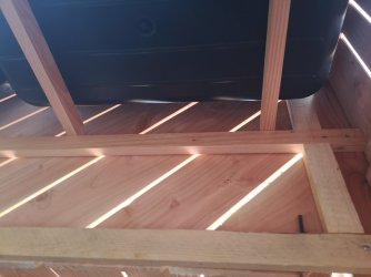

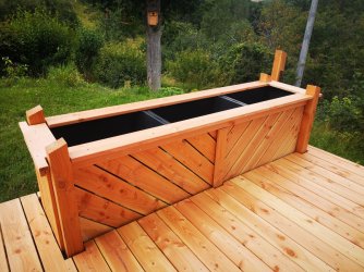

Ich würde das nicht mit Folie auskleiden, sondern einen Pflanztopf aus dem Bau- und Gartenmarkt als Innengefäß verwenden und hierfür eine passende Verkleidung bauen. Eine Drainage und ein Ablauf sind definitiv unverzichtbar. Für mich stellt sich aber die Frage, worauf dieses Pflanzgefäß stehen wird und wohin Du das Wasser ableiten möchtest?
3. Februar 2016
1.622
65307 Bad Schwalbach

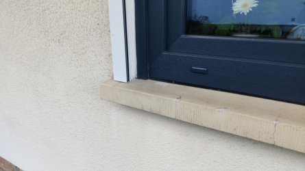

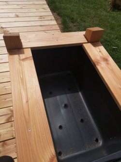

Ich habe auch daran gedacht es im passenden Format eines Balkonkastens zu bauen.
Vielleicht wäre auch das schon des Rätsels Lösung unter den vorgesehenen Abläufen des Kunststoffkübels entsprechend größere Löcher zu bohren... Hätte ich auch gleich drauf kommen können...
Das Gefäs wird am / unterm Küchenfenster hängen und Heimat unseres Schnittlauchs, Petersilie und Co zu werden. Das Wasser könnte frei nach unten abtropfen. Unterm Fenster befindet sich nur die Treppe zum Seiteneingang, da kann kein Schaden angerichtet werden.

So allein wird der Holzboden nass werden, kann schlecht trocknen und wird recht schnell gammmeln. Also die Ablauflöcher des Plastikkastens mit Schläuchen, Röhrchen unter das Holzniveau führen.
Ich habe solche Kübel ganz ohne Boden, quasi nur eine Verkleidung für die Plastikkübel. Die stehen allerdings auf dem Boden (genauer: durch kleine Klötzchen etwas über dem Boden). Das geht für Deine hängende Version am Fenster natürlich nicht.
