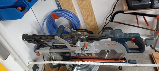

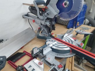

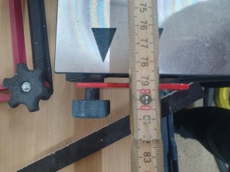

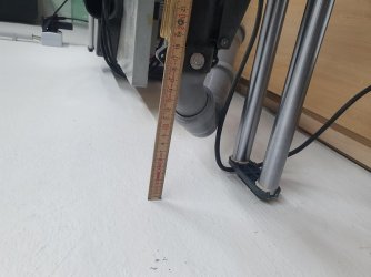

Ich bin zwar nicht @herbsi aber hier mal 3 Fotos. Ich habe im Alltag einen 90 Grad Winkel aus dem 3d Drucker an der Ansaugung um etwas an Tiefe zu sparen.
Gruß Sebastian

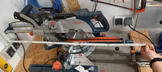

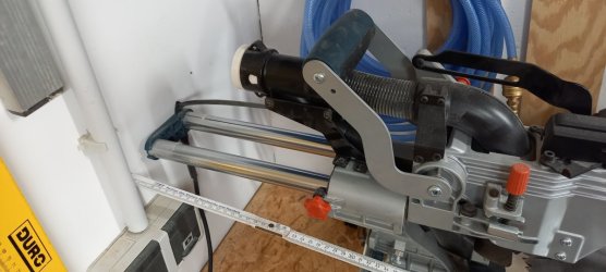

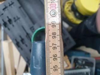

herbsi
26. Juli 2020
25
zu heeme
16cm Platz bis zur Wand ab Ausgang Absaugung, max. eingeschoben
Tiefe sind max. über alles 97,5cm, 0,5cm davon habe ich Luft zur Wand
Breite über alles mit max. ausgezogenen Auflagen und Anschlägen auf beiden Seiten sind 81cm
