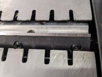

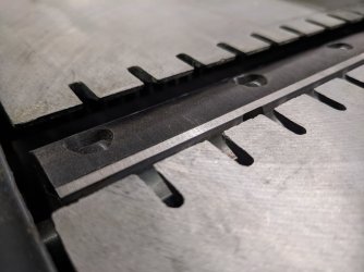

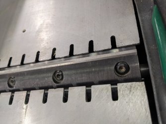

Fotos anbei. Mit oder gegen die Faser ändert das Bild natürlich, aber die Ausrisse bleiben trotzdem. Bin gespannt, was ihr zu den Messer sagt. Sind so eingestellt, dass der OT mit dem Abnahmetisch fluchtet.

Für meine begriffe schauen sie was weit raus, auf alle fälle nicht über 1.1mm über den Durchmesser der Messerwelle, eher was weniger.
Hacken ist oft ein Zeichen, das ein Messer weiter raus steht wie die anderen. Womit hast Du sie eingesetzt?

Flachlineal auf den Abnahmetisch gelegt und die Messer so fixiert, dass sie im Bereich des OT gerade so am Lineal streifen (jeweils einmal links und einmal rechts auf dem Tisch geprüft). Dann angezogen und nochmal kontrolliert. Hatte das vorher noch nie gemacht - kann also durchaus falsch sein mein Vorgehen.
kann man so machen, nur wie geschrieben sollten die Messer 0,9-1,1mm über die Welle hinausstehen, das sieht deutlich mehr aus. Ist nun die Frage ob der Abnahmetisch einstellbar ist, oder fest wie bei vielen günstigen Maschinen.

Für mich schaut es so aus, daß ein Messer weit raussteht, das andere nicht (kann aber an den Fotos liegen). Beste Methode (für mich): Holzleiste auflegen, Messer drehen und dann muß es die Leiste wenige mm mitnehmen.

Die Fotos geben auch noch nicht wirklich Auskunft wo vorne und wo hinten bei der Maschine ist...
Das Einstellen mit der Holzleiste ist richtig, vorausgesetzt allerdings dass die Tischhöhe stimmt.
Die max 1,1 mm machtan eigentlich mit einer Einstelllehre.
Ich nehme an die hast du nicht?

Mir sieht der Schliff der Fase sehr grob aus. Kann natürlich auf dem Foto auch täuschen. Bei meinen Klingen ist die Fase allerdings wesentlich glatter geschliffen.
