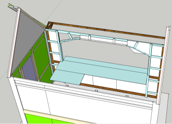

ich plane den Bau einer Weihnachtsmarkthütte im Fachwerkhausstil. Die Bretter für das Fachwerk sollen aus Douglasie sein, dafür habe ich ein Angebot von einem Holzhändler für sägeraue trockene Douglasie mit 24mm Stärke (100 - 140mm breit), ein Quadratmeter kostet Netto 19,20€.
Da ich bei dem Weihnachtsmarkt Holzprodukte verkaufen werden, habe ich ohnehin schon über den Kauf einer kombinierten Abrichte / Dickenhobelmaschine nachgedacht. Mein Gedanke war nun, dass ich anstatt die Douglasienbretter für die Hütte mit einem Bandschleifer zu schleifen, ich die Bretter auch einseitig abrichten könnte, um mir so Zeit zu sparen. Die andere Seite kann denk ich sägerau bleiben, die kommt später auf Sperrholzplatten.
Ich habe mir schon ein paar Videos zur Abrichte angeschaut, und wenn ich es richtig verstanden habe, muss das Brett beim Ausgabetisch nach unten gedrückt werden, um später zwei parallele Fläche zu haben. In meinem Fall wäre das nicht so wichtig, ich will vor allem nicht so viel Materialabtrag von den 24mm haben.
Könnte ich einfach hingehen und die Bretter ohne sich auf dem Ausgabetisch nach unten zu drücken durch die Abrichte laufen lassen, um so ein glattes Brett zu bekommen mit nur einem geringem Materialabtrag von vielleicht 2-4mm? (je nachdem wie verzogen das ist)
Das gleiche würde ich dann mit meinen Latten (24mm x 48mm) aus Fichte machen, die ich innen für die Unterkonstruktion verwende, hier will ich die Latten natürlich auch nicht zu sehr schwächen, Parallelität wäre aber nicht wichtig.
Ich liebäugel mit der Metabo HC 260 C-2.8 DNB und der Scheppach DC500 Absauganlage.
Danke euch!
Fabian

ich habe mehrfach Holzbuden für den Weihnachtsmarkt aufgebaut. Da merkt man jedes zusätzliche Kilogramm. So eine Schindelkonstruktion solltest du dir da nicht antun. Ich bin da eher bei einer entsprechend bedruckten, oder angemalten Lkw Plane.
654321
1. März 2011
234
daheim
Hallo Fabian,
in Deinem ersten Post habe ich gelesen, das die Bretter auf Spanplatten (innen?) befestigt werden sollen.
Da hat Ingo einen wichtigen Punkt angesprochen: Gewicht! Baust Du alleine auf?
Welche weiter Anforderungen hast Du an die Hütte? Einbruchssicher- oder wird abends leergeräumt?
Ich würde die Füllungen aus 8 mm Furnierplatten anfertigen bzw. habe früher angefertigt (Spanplatte quillt bei Nässe unschön und ist zu schwer), die "Balken" aus Brettern. Um die Bretter auf B1 (Brandschutz) zu bekommen würde ich Sie nicht hobeln, sondern bürsten- schau hier mal im Thread Satiniermaschine.
Dann sehen sie auch rustikaler aus. Die Wände am besten im Format, das man sie alleine tragen kann (nicht immer kommt man mit dem Auto zum Aufbauort) d.h. 80-100 cm Breite.
Dach reicht auch eine stabile lackierte dünne Platte. An Wasserableitung im Kundenbereich denken.
Eine verschließbare Klappe um Strom in die Hürtte zu bekommen schadet auch nicht (Beleuchtung, Heizung).
Hmm, Danke für den Hinweis, dann überleg ich mir das nochmal mit den Schindeln und schau mich vielleicht besser nach ner leichteren Alternative um. Entweder so wie du vorschlägst eine bedruckte LKW Plane, wobei ich da grad mal kurz geschaut habe und die lagen auch bei 25€ pro qm, dann könnte ich auch solche Bitumen Schindeln aus dem Bauhaus nehmen, die kosten nur 7,25€ pro qm (ohne Überlappung).
Nein, wir sind mindestens zu zweit.
Sie müsste noch in den Anhänger passen, aber das sollte kein Problem sein, da miete ich einen der groß genug ist.
Abends räume ich die Hütte nicht aus, bei dem Weihnachtsmarkt wo ich jetzt sein werde, gibt es auch Security, was natürlich kein absoluter Schutz ist.
Da hast du dich verlesen :emoji_slight_smile: Ich verwende Sperrholzplatten, bisher plane ich mit 12mm BFU 100 verleimtes Fichtensperrholz, das ich dann mit Außenfarbe streichen würde.
Frägst du bezüglich der Einbruchsicherheit wegen der Dicke des Sperrholzes? Also 8mm wären zu dünn um es zumindest einigermaßen einbruchsicher zu machen, oder?
Ah ok, das Bürsten würde das Holz also auch B1 tauglich machen? Das wusste ich nicht und hab dazu jetzt auch nichts gefunden. Mit so einer Satiniermaschine zu bürsten sieht finde ich auch besser aus.
Hmm, meine Teile sind jetzt so geplant, dass ich auf jeden Fall mit dem Anhänger zum Aufbauort kommen muss. Das größte Teil, die Rückwand, ist z.B. 3,5 x 2,1m groß.
Welche Vorteile siehst du da im Vergleich zu den Bitumen Schindeln? Die Unterkonstruktion müsste eben nicht so massiv sein, aber die Bitumen Teile sehen vermutlich besser aus.
Gut, dass dus sagst :emoji_sweat_smile:

Das ist gut. Der zweite/ dritte man ist auch nie am Aufbautag krank/ hat die Nacht zuvor gesoffen/ ist mit der neuen Freundin verschollen? :emoji_slight_smile: Sind Erfahrungswerte...
Es gibt ja verschieden Transprt / Aufbaukonzepte: Entweder zerlegt und Aufbau vor Ort. Es gibt auch Beschicker, die kommen mit LKW und Kran. Die Hütten werden aufgebaut transportiert und per Kran gestellt.
Ein Schild " Kein Geld und Alkohol in der Hütte" ist manchmal der beste Schutz...
Mein Fehler, wer lesen kann...:emoji_slight_smile: Dein geplantes Material ist geeignet
Yepp, 8mm waren als Leichtbau gedacht. Wir hatten leere Hütten, welche nicht einbruchssicher gebaut werden mußten.
Glattes Holz ist B1 (kein Nachbrennen wenn Zündquelle entfernt wird). Egal ob gebürstet oder gehobelt. Mit harter Bürste (Messing/ Plastik) bekommst Du sägerauhes Holz glatt (und strukturiert)
Dann dies mit dem Marktmeister/ Eventagentur deutlich kommunizieren. Viel Glück wenn verschieden Beschicker kreuz und quer aufbauen und parken. Denke daran, ein Auto mit Anhänger ist nicht so wendig.
Leichtbau. Jedes Gramm zählt, wenn man das Zeug tragen muß- siehe eine Frage oberhalb. Beim Montieren auf einer wackeligen Leiter erfreut ebenso leichtes Material.
Normalerweise gehen Dachschrägen zur Seite...
