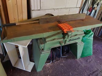

Ein solcher ist hier leider nicht. Warum weiß ich nicht, ich hätte in meiner Naivität gesagt, dass ein Dickenhobel mindestens so wichtig ist wie die Abrichte, vor allem wenn man Möbel herstellen möchte. Zumal es der Werkstatt nicht an Maschinen mangelt. Eine Tischkreissäge mit Anbautisch, Sägeblatt-Verstellung und Zubehör ist da und wurde auch schon ausgiebig von mir genutzt, genau wie die Tischbohrmaschine. Die große Bandsäge und der 40cm Bäuerle Abrichthobel wurden erst kürzlich aus ihrem jahrelangen Winterschlaf geholt und bisher nur von Unrat und grobem Schmutz befreit, aber noch nicht verwendet. Einen Dickenhobel suche ich allerdings vergebens.
Meine Frage ist jetzt, ob man entweder ohne Dickenhobel beim Massivholzmöbelbau auskommt (wenn ja, wie?) oder welche Maschine den Fuhrpark gut komplettieren könnte.
Der Abrichter ist groß, massiv und wertig verarbeitet, er sieht aus wie für die Ewigkeit gemacht und mit dem großen Tisch gelingen bestimmt auch große Bohlen.

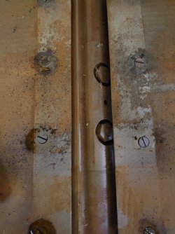

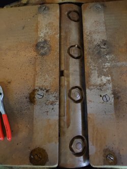

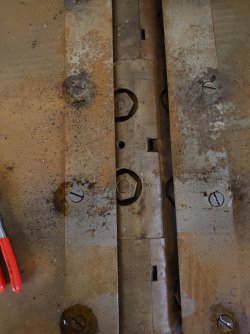

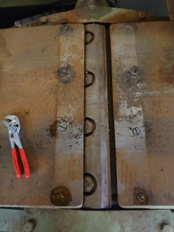

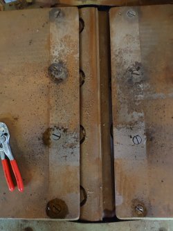

eindeutiger wäre eine Aufnahme von der Kopfseite der Welle.
ABer da es eine reine Abrichte ist und das was ich in Bild 1 erkenne sieht stark nach einer Klappenmesserwelle aus.

Ist das nun eine Klappenmesserwelle? Die scheinen ja sogar im Bestand nicht mehr erlaubt zu sein seit den 70ern, da sollte man als Laie dann vermutlich auch nicht so ein Gerät betreiben.

Würde ich auch sagen.
Der Hobbyist darf das weiterhin nutzen sollte es aber besser auch nicht.
Wurde ja nicht von ungefähr verboten.

Da würde ich, an Deiner Stelle, lieber die behalten welche Du schon hast.
Das ist ja reinstes Museum.
