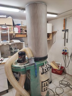

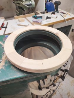

Ich bin derzeit damit beschäftigt einige Werkstatt Upgrades durchzuführen. Ein dringend benötigtes betrifft die absauganlage für Tischkreissäge, Fräse und Hobel. Hierbei handelt es sich um eine kity 629/700, der ich Initial einen billigeren Faltenfilter verpasst hatte. Nun habe ich dort mittels selbst gebastelten Adapter eine Felder Patrone installiert
Nun treibt mich die Frage nach der Abrüttelung um. Das Original Felder Teil ist mir ehrlich gesagt zu teuer für das was man da bekommt. Ob ein Nachbau mich glücklich macht weiß ich allerdings auch nicht: meine alte Patrone hatte auch so ein Teil aber wirklich viel gebracht hat es nicht. Als Alternativen habe ich noch gefunden: Von außen .mit Kompressor auspusten und Vibrationsmotor montieren. Habt ihr Erfahrungen mit einer oder mehrerer dieser Methoden?

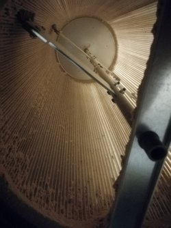

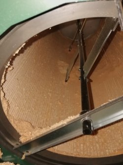

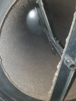

Gestern bin ich nicht dazu gekommen aber da ich heute eh privatbasteleien mach, musste ich heut den Sack wechseln.
Ich fand es selbst spannend meine These mit Bildern zu belegen - und ich denke, dass ist mir doch ganz gut gelungen.
Ohne abrütteln und klopfen - nur Sack raus:emoji_frowning2:Vielleicht kann man gut erkennen, dass ich zuletzt Lärche gehobelt hab :emoji_slight_smile:)
dann hab ich von außen rundherum fleißig geklopft. (Und den Blitz auf Automatik eingeschalten... :emoji_rage:) egal man sieht trotzdem, dass die Falten noch komplett mit Hobelspänen vollsitzen.
Dann hab ich das Rührwerk paar Umdrehungen genutzt. Der Blitz ist immer noch auf Automatik, nur hat er nicht ausgelöst weil das Werkstattlicht reingeleuchtet hat.
Mein Fazit ist, es führt kaum ein Weg an einem Rührwerk vorbei - es sei denn man nimmt den Filter regelmäßig mal runter und reinigt den manuell.
