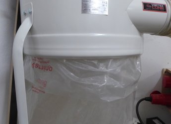

willyy
19. Oktober 2020
2.395
Pfaffenhofen (Ilm)
steht bei mir.
Die Jet hat in dem Metallring eine Sicke, in der ein Ring aus Kunststoff eingelegt wird. Den Sack montiert man so, dass der Sack innen durch den Ring geht und am Rand außen herunter gestülpt wird.
Zum Entnehmen muß man mit beiden Händen den Sackrand nehmen und nach innen drücken. Da die Sauge auf Rollen steht, sollte sie an der Wand anstehen, weil man so viel Kraft braucht, dass sie sonst wegrollt.
Zum Einbauen zieht man den Sack innen durch und muß den Rand wieder umstülpen. Der Sack soll gut überstehen, weil man den Rand zum Fassen beim nächsten Entnehmen braucht. Dann legt man den Haltering innen in die Sicke und drückt eine Kurve nach innen in den Ring. Beim Loslassen schnalzt der Ring mit einem satten Schlag in die Sicke.
Davor hab ich genausoviel Respekt wie beim Aufschnalzen der Spanngurte.
Es braucht Übung aber man schaftt das alleine ganz gut. Die Spanngurtgeschichte hatte ich vorher an einer EB SPA1100. Da habe ich mit doppelseitigem Klebeband den Sack an 3 Stellen angeklebt. Dann geht es auch alleine.
