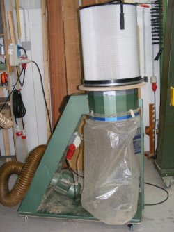

Wir haben vor Weihnachten eine Felder F3A gekauft für 260 € ,
Billigen Patronenfilter drauf mit Abrüttelung ( 140 € ) , schon hat man eine gut verarbeitete und potente Absaugung :emoji_thumbsup:

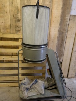

Kleines Update:
Filterpatrone ist drauf: https://www.hbm-machines.com/de/p/hbm-mikrofilter-modell-2-passend-fur-hbm-200-und-hbm-300
Das ging mit ach und Krach und kann ich kaum empfehlen, falls jemand was ähnliches vorhat. Die Patrone hat einen Aussendurchmesser von 500 (wen auch immer der Außendurchmesser interessiert ). Die Absaugung hat selbst einen Aussendurchmesser von 500. Das war ein ziemlicher Krampf das Ding da drauf zu würgen.
Der Lederriemen zur Befestigung vom Spänesack ist leider gerissen und die Moosgummi Dichtung ist auch durch, das muss ich noch irgendwie basteln
Mittelfristig kommt noch die Klingerborn Einschaltautomatik dran. Aber jetzt geht's erstmal manuell los.
