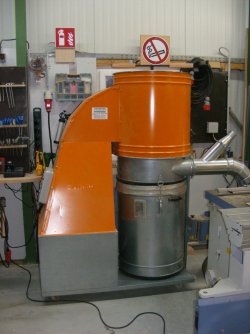

Schuko 120 Vacomat (1998) 1x120mm (laut datenblatt 800-980m3/h 1100pa, 2.2kw!)
Die war auch auch eindeutig zu klein , um an einer FKS oben mit 120 mm und unten mit 80 mm abszusaugen .
Dazu ist der Unterdruck echt mies .
Wir hatten dafür eine Vacomat 140 .
Hat gerade so ausgereicht , geht aber ( noch ) besser .
Die Nestro 160 ist gut , gibt´s hie und da zwischen 600 und 1000 € .
Filter checken , die Maschinen sind oft 25 Jahre alt und mußten was leisten .
Sind die hinüber , wird´s teuer .
Empfehlen würde ich die AF 22 , hat bei uns die FKS mit 120mm / 80 mm und den A/D mit 120 mm abgesaugt .
Gleichzeitig .
Patronenfilter ist aber Pflicht , mit manueller Abrüttelung .
Unsere haben wir vor kurzem mit Patronenfilter für 800 € verkauft , da wir sehr günstig an einen Entstauber mit 200 mm Rohr gekommen sind .
Und der Sackwechsel ist an der AF 22 eine wahre Freude :emoji_wink:
und Filterreinigung ist nur von innen möglich
Der Filter der Schuko Vacomat 120 wird wie bei der Vacomat 140 mit der Kurbel oben auf dem Gehäuse abgerüttelt !
