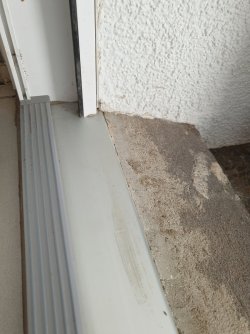

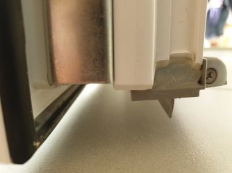

Bei meiner Terrassentür (relativ neu und verglast mit UG 0,7) ist an der Schwelle nur die innere Dichtung funktionsfähig. Die Äußere ist nur ein dünnes Gummi, dass zu kurz ist, um die Schwelle, die nach außen abschüssig ist, zu berühren. Dadurch ist die Tür weniger dicht als möglich. Außerdem ist es ein beliebtes Versteck für achtbeinige Tierchen. Ich habe bisher auf der Veka Internetseite (das ist der Hersteller der Rahmenprofile) recherchiert, aber noch nichts gefunden, dass mir passend erscheint um eine absenkbare Dichtung nachzurüsten. Hat vielleicht von euch jemand eine schlaue Idee. Fotos sind unten angehängt. Leider kenne ich die genaue Bezeichnung des Profils nicht.

Es ist eine Drehtür mit einer Schwelle von innen ca 2m Höhe. Vom Profil wegfräsen wollte ich nichts, sondern die aktuell untergebaute Dichtung ersetzen (so ca 2cm Platz hat man da ja, es scheint aber nicht genug zu sein um eine absenkdichtung einzubauen).
Die aktuelle Dichlippe geht knapp über den höchsten Teil der Schwelle drüber (berührt, man merkt den Widerstand beim Schließen). Der höchste Teil ist dieses graue Profil, das ca. 5mm höher liegt als die Aluschwelle. Daher hat sie im geschlossenen Zustand ein paar mm Luft zur Schwelle. Ob eine längere Gummilippe noch über dieses graue Profil rüber gehen würde weiß ich nicht, Es ist schon so ein merklicher Widerstand.
Ich habe noch mal die Veka Seite und die Profilbeschreibungen aus dem Link angeguckt und denke, es ist ein Softline 82 AD Fensterprofil mit einer Schwelle, die so nicht mehr angeboten wird (dieses graue Profil finde ich nicht bei aktuellen Schwellen. Bei denen sieht das nach Riffeln in der Aluschwelle aus, die nicht so hoch aufbauen). Den Wetterschenkel finde ich auch nicht in der Übersicht (am ehesten passt noch 104.153).
Für mich sieht es aktuell so aus, als könnte man entweder Wetterschenkel mit Dichtung tauschen und hoffen, dass eine längere Dichtung über das graue Profil rüber geht, oder so eine Athmer Vorsatz-Absenkdichtung anbringen. Viel tiefer kann ich die Tür nicht einstellen, dann schrammt sie an den Fliesen. Ich denke ich frage mal die Tischlerei meines Vertrauens, was die machen würden und starte die Diskussion schon mal mit den Ideen von hier, die kennen ja wahrscheinlich auch nicht das Sortiment aller Profilhersteller auswendig.

ich hatte das im ersten Beitrag nicht explizit gesagt, sondern nur die aktuelle Undichtigkeit kritisiert. Ich fasse noch mal alles zusammen (Fotos sind im ersten Beitrag):
* Es geht um eine Terrassentür, vollverglast mit 82mm Veka Profilen mit zwei Dichtebenen, nur dreh, drei Bänder. Schließung nur auf der Fallenseite. Die Tür öffnet nach innen.
* Aktuell dichtet an der Schwelle nur die innere Dichtebene, bei der äußeren sind ca 5mm Luft. Die Schwelle ist innen >5mm höher ist als außen, da dort eine Art Gummi Aufsatzschwelle montiert ist über die die äußere Dichtung ja drüber gehen muss um die Tür zu öffnen. Aufgrund dieser Schwelle kann es mit einer einfachen Dichtung eigentlich gar nicht funktionieren.
* Weder die genaue Schwelle noch der verbaute Wetterschenkel, der auch die äußere Dichtung trägt sind im aktuellen Veka Katalog zu finden.
* Meine Idee war eine Absenkbare Dichtung nachzurüsten und da kam der Vorschlag der Athmer Wind-Ex. Die könnte man montieren, wenn man den Wetterschenkel demontiert (was kein Problem wäre, da die Tür vor Regen geschützt ist). Man müsste die Tür dafür aber aushängen, was man aufgrund des Gewichts nicht mal eben so macht.
* Eben kam mir noch die semi-Pfusch Idee einfach das Schwellenprofil zu ändern indem ich auch im Bereich der äußeren Dichtung eine Aufsatzschwelle montiere, so dass, die Schwelle eben ist. Wenn ich da was finde werde ich das mal probieren, da es eindeutig der wenigste Aufwand ist. Wenn das nicht klappt werde ich eine Tischlerei anfragen und die Ideen aus dem Forum schon mal als Ausgangspunkt mitgeben.

Bist du sicher das es eine richtige Gummidichtung ist und nicht eine Art Besen Dichtung? Diese kenne ich von meinem Türenhersteller wenn er eine Flache Schwelle verbaut. Das was von der Seite nach Dichtung aussieht könnte auch eine Endkappe etc. sein für eine Besendichtung.
Es ist eine dünne Gummilippe. Funktion wie eine Besendichtung denke ich, ist aber Gummi.

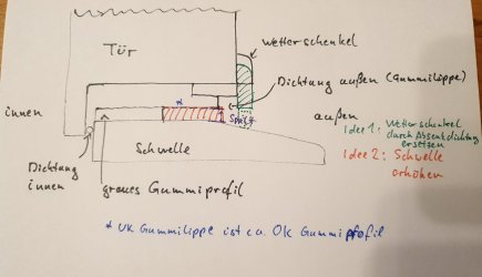

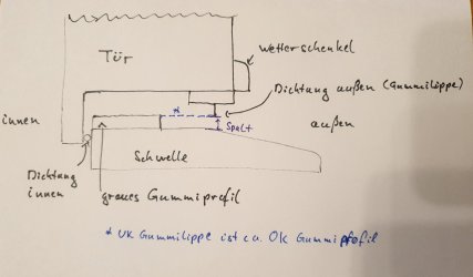

So, jetzt endlich die Zeichnungen. Erstmal der ist-Zustand (unten in groß). Beim Tür-Profil habe ich alle Details weggelassen.
Und jetzt die beiden aktuellen Ideen. (auch im Anhang in groß)
1. Wetterschenkel durch Absenkdichtung ersetzen
2. Schwelle erhöhen um im Bereich der äußeren Dichtung auf das Niveau des grauen Gummiprofils zu kommen, damit die Dichtlippe wieder auch dichten kann
Außerdem im Anhang noch einmal die Fotos.
Ich tendiere aktuell dazu Idee 2 mal zu probieren, da ich dafür die saumäßig schwere Tür nicht ausbauen muss.
