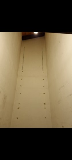

Jesa
1. April 2024
7
Düsseldorf
Könntest du bitte wie bereits angemerkt nochmal eine Skizze des Raumes (mit Türe und anderen Wandmerkmalen) einstellen? Mir ist bei diesen Maßen gerade nicht ganz klar, wie du eine Leiter vor das Regal stellen möchtest und da noch genug Platz für Bügelbrett und Staubsauger ist.
Ich habe mal ein Foto angehängt, so sah es vorher aus. Die Löcher sind jetzt zugespachelt. Vielleicht sieht man hier mehr, warum man an der Seite genügend Platz hat.
Der Raum ist etwa 85x175x400 groß, ich würde nicht bis ganz oben die Regale bauen wollen. Bei den 1,75m hat man an den Seiten genügend Möglichkeiten um eine Leiter zu platzieren. Das war wie gesagt vorher auch schon so und hat problemlos funktioniert.

8.867
Was für ein merkwürdiger Raum. Sollte das mal ein Aufzugsschacht werden?
Hühnerleiter und eine zweite Etage einbauen, das würde mich da reizen
