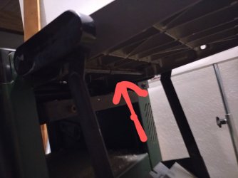

Ich versuche es mit Bildern. Vielleicht ist meine Anfrage dann etwas verständlicher...
Das erste ist ein Auszug aus der Betriebsanleitung, bei dem die Funktionsweise des Hebels beschrieben wird.
Das zweite Bild zeigt eine "Welle", die der Hebel bewegt, daß sich der Tisch wie schon beschrieben gleichmäßig heben oder senken lässt.

Habe einen ADH 1626, die Funktionsweise der Tischverstellung beim 1630 scheint hier eine andere zu sein.
Grundsätzlich ist es nicht verkehrt die Verstellung mit sanfter! Gewalt zu testen und einfach mal zu schauen, wo etwas hängen könnte.
Die Hobelwelle wird wohl kaum verstellt werden, sondern der Hebel wird den Tisch nach oben bzw. nach unten drücken.

Ich hatte bis vor kurzem auch eine 1630,dein problem kommt mir wie ein Dejavue vor.
Hier ein paar Sachen die mir geholfen haben:
1. Wie schon beschrieben, alle beweglichen teile gangbar machen (Schmiermittel, Druckluft.....)
2. Der Griff zur Verstellung ist vollständig aus Kunststoff, meiner ist einfach ausgebrochen, da hilft dann nur noch ein Maulschlüssel.
3. Du solltest auf der anderen seite des Tisches einen identischen Griff haben. Zum verstellen der Spanabnahme müssen beide bewegt werden, wenn nicht vorhanden - > Maulschlüssel.
Es würde mich nicht wundern, wenn jemand beim versuch die Spanabnahme zu verändern den 2. Hebel nicht verweht hat, mit zu viel Kraft den 1. Hebel ausgebrochen hat und sich dadurch der ganze Tisch verkantet hat.
Schau mal ob du damit weiter kommst...
Seanathair
16. März 2023
421
Bei meiner war der Zapfen eines der passiven Elemente (Excenter) gebrochen. Mit den passiven Elementen meine ich die Teile, die die parallelität des Tisches garantieren. Ich vermute gesinterte Teile. Den Zapfen habe ich verschraubt, alles gefettet und danach ging es wieder einwandfrei.

Schönen guten Morgen,
ich habe Kriechöl an die vier Stellen aufgebracht, einwirken lassen und dann mit nem Gummihammer auf den Tisch geklopft. Nach ein paar Schlägen hat sich der Tisch verstellen lassen.
Wie schon beschrieben wurde ist der Hebel aus Plastik. Da wollte ich nicht allzu viel Kraft dafür aufwenden, daß der nicht kaputt geht. Mit Ersatzteilen schaut es ja nicht so rosig aus.
Mach zukünftig alle halbe Jahre einen Tropfen Öl drauf, daß das auch gängig bleibt. Meine Frage war unter anderem, ob es da eventuell ne Transportsicherung gibt. Hat sich aber nun erledigt.
