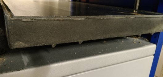

Naja, zumindest bei meiner EB/Metabo ist das schon so gedacht. Da läuft der Dicktentisch aber auch auf Gewinden, nicht auf so ner Säule. Meine hat sogar unterm Dicktentisch extra Nasen, damit das Kantholz nicht verrutscht.
Fotos:
Kommt vielleicht auf Bauweise/Herstellervorgaben an.

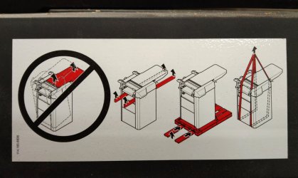

Ich würde mir die Bernado Bedienungsanleitung holen, da steht auf Seite 18 (deutsche Betriebsanleitung) wie es anzupacken ist.

Siehe deinem verlinkten thread Post nr 12 von paulisch. Wäre mir persönlich zu heikel. Wie oben schon von vielen geschrieben , ab auf die europalette und unten verschrauben, und ab in das Auto damit. Fasst die Karre beides nicht, ist es meiner Meinung nach das falsche Transportmittel und ich würd mir ne Alternative mieten, das gehört dann zu den kalkulierbaren Anschaffungskosten dazu. Außerdem wird in dem von dir gefundenen thread auch über die Geschichte mit den Balken durch die dickte
gesprochen, fand der Händler nicht so pralle.

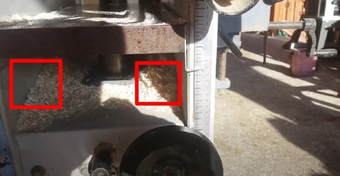

An den Themenstarter:
Nein nicht unter dem Dickentisch, auf den Maschinentisch und dann den Tisch hoch fahren bis die Dachlatten fest sitzen.
Selbst Treppe runter geht so ganz einfach. Zur Not kannst ja noch 1-2 Helfer dazu holen. Ich und mein Kumpel sind auch keine professionellen Bodybuilder und für uns war das leicht machbar. Ca 50m zum Sprinter mit hoher Ladekante und dann vom Sprinter nochmal ca 50m und ne steile Kellertreppe runter. Und der Dickenhobel war deutlich schwerer als deine Kombi
