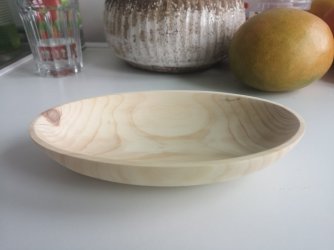

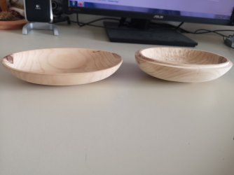

Habe schon mal was aus grünem Holz improvisiert:
https://www.woodworker.de/forum/threads/holzschale-schleifen-und-Ölen.126548/
Und das wurde auch aus grünem Holz nach einer youtube Anleitung nachgeschnitzt:

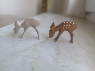

Das Reh links ist mir, nachdem ich vorher in vielen Versuchen gescheitert bin, dann nach dem gekauften Vorbild rechts irgendwann zumindest halbwegs gelungen:
Tatsächlich kriege ich das alles gar nicht nur mit Schnitzmessern hin, sondern ganz viel auch mit Sandpapier. Beim Reh sind mir z.B. immer die Beine Weggebrochen, bis ich entschieden habe die Details mit Sandpapier zu machen.

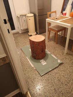

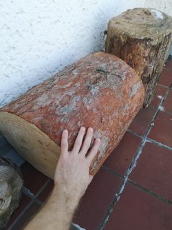

Das Stück liegt bei mir auf dem Balkon und ist ziemlich frisch. Das will ich nun längs in 3Teile sägen (per Hand) wobei ich einen Steifen aus der Mitte wegnehme (quasi den Kern) damit das Holz nicht zuviele Risse kriegt. Dann an den Seiten mit Anchorseal versiegeln, so sagt es zumindest das Internet...

zu deinem Stammabschnitt, der ist zum Mollenbau nicht so ideal, da es sich um Nadelholz handelt. Besser wäre Pappel, Birke oder Espe. Ich würde so einen Stammabschschnitt versuchen zu spalten, am besten gedrittelt. Ideal ist dafür natülich 1 Drittelscheiter, der ist mir aber bis jetzt auch zu teuer gewesen. https://drechslershop.de/drittelscheiter?number=00309201

Das was du da als Schale zeigst ist recht klein und wurde ja gedrechselt. Wäre das nicht vielleicht ein alternatives Hobby? Macht jedenfalls auch viel Freude und man kann tolle Sachen auf kleiner Fläche herstellen. Schalen, Stifte, Gewürzmühlen, Flaschenöffner, Teelichthalter, Kerzenhalter, Kreisel und viele weitere nette Geschenke für den Freundeskreis.
Ich würde die von dir gezeigte Schale auch eher mit Bildhauer/Schnitzwerkzeugen herstellen. So eine Molle aus dem Video hat auch wenn sie klein ist eine andere Größe und daher auch das Werkzeug.

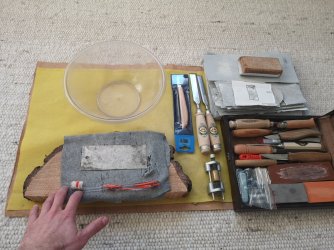

Ja das wäre tatsächlich auch meine nächste Anschaffung! Damit habe ich auch schon geliebäugelt. Braucht man aber dafür nicht einen Holzhammer? Und festspannen geht bei mir leider nicht, mache alles im Wohnzimmer auf einem kleinem Holzblöckchen:
Mehr ist grad nicht drinne...
Wenn ich mir nur eines dieser Eisen holen würde (die gibts ja in verschiedenen Größen und Winkeln, welches wäre ein gutes Allroundteil für meine Zwecke?
Freue mich gerne über weitere Empfehlungen oder Tipps bezüglich der Dechseln.
Liebe Grüße,
Andy
:emoji_slight_smile:
Also ohne Möglichkeit zum festspannen wirst du mit so einem großen Schweizer Eisen auch nicht glücklich. Du brauchst natürlich auch einen Hammer. Holzhammer tun den Job - Ich finde die machen aber viel zu viel Krach. Gerade wenn du das in deinem Wohnzimmer machst muss man ja auch an die Mitbewohner und Nachbarn denken. Hammer mit Polyurethankopf und Bleifüllung sind da viel leiser, unkaputtbar und auch sonst haben die keinen mir bekannten Nachteil außer des Preises, (ganz unten: https://www.feinewerkzeuge.de/ham1.html) da die mittlerweile fast unbezahlbar geworden sind. Vor 2-3 Jahren haben die noch die Hälfte gekostet.
Ja das glaube ich Dir. Das Holz hat es in sich. Die kleine Schale oben habe ich aus dem selben Baumtyp geschnitzt. Ich habe da immer wieder Probleme mit dem Faserverlauf (Maserung?) bekommen. Das ist jetzt mit dem neuen Projekt, also dem großen Stamm auch so.
Einerseits habe ich keine anderes Holz, denn ich nehme was ich spontan finde, andererseits wollte ich Holz nehmen aus dem Wald in dem ich immer spazieren gehe hier in Berlin. Das nächste Projekt wird auf jedenfall ein anderes Holz werden. Habe den umgefallenen Stamm einer Silberpappel entdeckt das wäre vielleicht was...

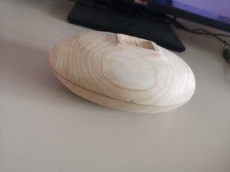

Nein, tatsächlich habe ich die per Hand geschnitzt aus der selben Holzart wie das jetzige Projekt. Am Anfang mit der Axt dann mit Hohlbeitel und Beitel und der Rest mit Schleifpapier. Das ganze soll wie ein Ei aufeinander passen, quasi als Schatulle. Oben dann ein Fenster rein und mit Epoxidharz das Reh liegend seitlich hinein. Schwierig dabei ist beide Stück exakt gleich hinzubekommen alleine durch Augenmaß. Wie ich das mit dem Epoxid mache muss ich dann auch noch rausbekommen...

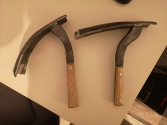

Die habe ich mir jetzt übrigens gekauft. Sind auf Etsy von einem Händler aus der Ukraine der die Dinger nach der Empfehlung des Amerikaners den ich oben gepostet hatte nachbaut. Weiß noch nicht wie es sich anfühlt damit zu arbeiten, da mein Holzstück noch nicht soweit ist.

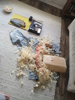

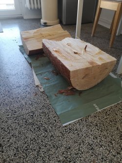

Da mir die Kettensäge fehlt, bzw. ich sie weglassen will habe ich den Stamm jetzt einfach engesägt und dann mit Klötzen gespalten:
Sieht dann so aus:
Mit dem hinteren Stück arbeite ich gerade. Beim vorderen Stück habe ich die Mitte noch abgespalten und lagere das für spätere Projekte. Habe nach dem Spalten beide Stücke mit Anchorseal an den Enden versiegelt um Rißbildung zu vermeiden.
Meine große Herausvorderung ist nun tatsächlich der nächste Arbeitsschritt....
:emoji_thinking:
Ich möchte ja bei obigen Holzstück beide Seiten plan kriegen, bevor ich dann die Umrisse der Schale einzeichne und mit der Dechsel loslege.
Das habe ich anfangs mit einem kleinen Beitel gemacht aber das ist sehr mühselig. Im Bauhaus fand ich dann einen Hobel für circa 20 Euro glaube ich. Das tut sich aber auch ziemlich schwer:
Daher würde ich euch gerne fragen wollen, wie man ohne Technik einzusetzen so ein rauhes Holzstück auf 2 Seiten plan und parallel kriegt. Mit Schliefpapier 60 Körnung komme ich kaum voran. Und er Hobel tut sich echt schwer, er verkantet sich immer wieder. Er reißt das Holz kaum dünn runter sondern gräbt sich in die Tiefe und bleibt dann stecken. Habe schon rausgefunden das das mit dem Faserverlauf des Holzes zu tun zu haben scheint. Gerade in der Nähe eines Astes, muss ich das Werkstück oft umdrehen. Quasi vor dem Ast und hinter dem Ast.
Ich denke ich muss nun auf Hobel umschalten. Und zwar vernünftige. Da gibt es ja verschiedene Arten habe ich mitbekommen. Nehmen wir an ich würde mir 1 bis maximal 2 Hobel kaufen wollen, welche wären da eurer Meinung nach die richtigen? Es geht mir quasi nur darum beide Flächen glatt und parallel zu kriegen, aus dem rauhen Zustand nach dem Spalten.

Schlicht- und dann Doppel- oder Putzhobel. Mit dem Schlichthobel quer zur Faser. Muss aber gut scharf sein. Fürs grobe geht auch ein Beil, bedarf aber was an Übung. Und muss auch scharf sein.
Gruß, David
2.188
Ist es denn wirklich nötig, die beiden Seiten vor dem Aushöhlen schon absolut glatt und parallel zu bekommen? Stelle es mir einfacher vor, das nach dem Aushöhlen zu machen. Auch den Boden wirst du doch etwas Aushöhlen wollen? Ich würde da erstmal nur grob vorarbeiten und die Feinarbeit zum Schluß machen.
Ansonsten, für das grobe Vorarbeiten einen Schrupphobel oder vielleicht Schlichthobel. Dauert etwas länger, evtl vorher noch mit einer Axt. Danach mit der Raubank die Parallelität herstellen. Probleme wird da aber immer noch das Astloch machen. Die Stelle wirst Du evtl erst mit einem Putzhobel richtig glatt bekommen. Sehr enges Hobelmaul und minimaler Abtrag, ansonsten Ziehklinge oder Schleifpapier. Und vorher ganz viele Videos übers richtige Hobeln und Schärfen schauen. Schrupphobel zu schärfen wird auch nicht so einfach.
Edit: Das Werkstück gut einspannen, befestigen gegen Verrutschen, ist beim Hobeln sehr hilfreich.
Gruß Michael
Edit: Das Holz wird, da es frisch ist, eh noch arbeiten und Du wirst es etwa in einem halben Jahr nochmal bearbeiten müssen. Von daher würde ich jetzt erstmal nur eine grobe Vorbearbeitung empfehlen.
So, ich hoffe, ich hab jetzt an alles gedacht:emoji_thinking:
