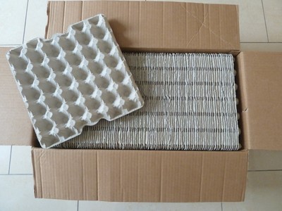

Du wirst mit Bildern, Vorhängen und Eierkartons die Physik nicht überlisten können. Raumakustik ist ein komplexes Thema.
