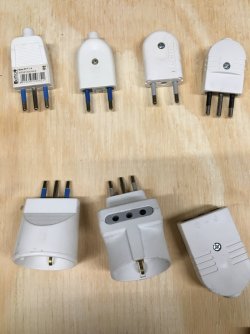

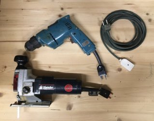

meine Kupplungen und Stecker haben zwischen 1 und 2€ gekostet. Es gibt sie in 2 Größen (10+16A ich habe die kleineren) und auch mit 3 Stiften, dann mit Schutzleiter. Dann kann man auch den Adapter nutzen, um Schukostecker zu verwenden. 4B408900-B8A9-480F-A98A-BCF35012BF73.jpeg
8.834
so sieht das bei mir aus. Eurostecker passen auch in die Buchse.
Das erste, was mir spontan durch den Kopf ging, als ich das Bild sah:
Da hätte er doch auch einfach die Eurostecker und -kupplungen nehmen können. Also sowas:
https://www.ebay.de/itm/Eurostecker...044&customid=8e37a383df8c17d713d5c48c20facd5f
Allerdings sind die (wenn ich recht weiß) nur bis 2,5A belastbar. Waren das deine Beweggründe?
Eine andere Alternative wären Kaltgerätestecker und -kupplungen:
https://www.ebay.de/itm/19248352859...006&customid=2973a0ff28001245bb3cc7ef28087fc2
Was hat dich dann zu den Italienern getrieben?
6.405
66
wie oben geschrieben, die Gelegenheit in Italien. Der Vorteil ist, die halten sehr gut und sind bis 10A zugelassen. Und in Italien konnte man sie für 1-2€ in jedem größeren Supermarkt kaufen. Außerdem sind die Stecker sehr flach, dadurch kann man sie gut irgendwo durchschieben.
