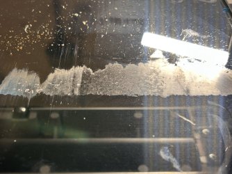

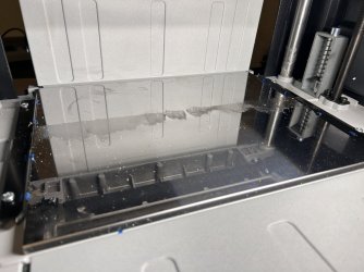

Ich habe den Metabo DH330 Dickenhobel die Tage im Angebot gekauft. Nicht gebraucht oder refurbished. Bei einem Bekannten/namenhaften Werkzeughändler.
Jetzt packe ich den eben aus und bin ein bisschen verwundert. Der wurde wohl schon mal benutzt. Sehe da Holz. Aber sind vllt. Nur Reste von der Qualitätssicherung? Stört mich jetzt erst mal nicht. Messer sieht auch scharf aus / fühlt sich scharf an wenn man mal vorsichtig mit dem Fingernagel drübergeht.
Soweit eigentlich alles okay. Aber zwischen dem „Teller“ und der Welle lag ein Stück Styropor, dass da „festgeklebt“ war. Man sieht in diversen Unboxing Videos, dass das Styropor da immer so sitzt. Jedoch sieht der Tisch immer sauber aus. Vorallem ohne irgendein Geschmier…
Einfach absaugen, mit Isopropanol sauberwischen und gut ist - oder gibt es hier etwas zu beanstanden?

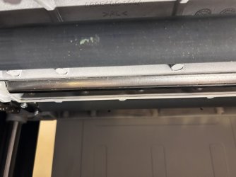

Alles klar, habe dem Händler mal eine Mail geschrieben. Danke für eure Einschätzung.
Schade, hatte mich schon aufs Hobeln am WE gefreut :emoji_grin:
Habe grad auch noch Farbe? auf der Eingangarolle gefunden..

Auch siehst du am Tisch unten diese blauen Fetzen links und rechts hängen. Da ist normal ne blaue Schutzfolie drauf. Der Tisch kann also gar nicht verdreckt sein. Die muss also auch schon jemand abgezogen haben. Da würde ich definitiv auch mal nachfragen wie das alles sein kann.

Da das über die ganze Breite geht, kann das Kleber sein. Oder wer da ein Klebestreifen drauf ? Die Farbe auf der Welle finde ich nicht wild.
Ups. Jetzt kam ich mit dem zitieren durcheinander..
Kein Klebestreifen wahrgenommen. Ich schau gleich noch mal. Aber eigentlich ist das einfach „eingespannt“ durch den Druck von oben
Das dachte ich auch direkt. Aber das ist in den ganzen unboxingvideos, die ich gesehen habe, auch so gewesen.

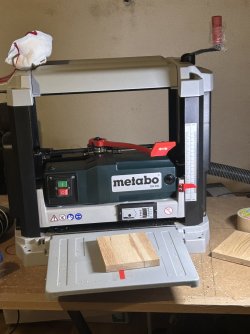

Hatte den Hobel gestern Abend dann doch noch mal kurz angeschmissen.
Habe 2 kleinere Stücke ein paar mal durchgeschoben. War soweit zufrieden.
Allerdings ist mir aufgefallen, dass über die ganze Fläche Messerspuren zu sehen sind. Ein sich alle 0.5mm wiederholendes Muster. Ist vllt normal und muss kurz weggeschliffen werden. Oder weil die Stücke zu kurz waren. Ich weiß es noch nicht.
Werde heute mal die Tische richtig einstellen und schauen ob es mehr einzustellen/kalibrieren gibt.
Aber fürs Erste war ich soweit zufrieden
Habe hier eine alte 40mm Eiche Leimholz Arbeitsplatte in einzelne Leisten aufgetrennt und wieder verleimt. Wollte mal schauen ob man da ein paar hübsche Brettchen rausbekommt.. IMG_6934.jpeg

Abgesehen von deinem "Problem", verlier nicht die Mindestlänge des Werkstücks, welches du hobeln willst, aus den Augen. Sieht knapp aus, auf dem Foto. Sonst kannst du eine ziemlich üble Überraschung erleben...
Antoni
Fichtenelch
17. November 2013
2.515
Mecklenburg-Vorpommern
Ich bin auch der Meinung das dieses Stück viel zu kurz ist.
Solche kurzen Stücke setzt man meines Wissens nach vor dem eigentlichen Werkstück um den Hobelschlag zu vermeiden.
Daher nochmal grob zum Ablauf:
Erst die Meterware (Bohlen,Bretter, Latten usw) auf dicke hobeln und dann auf Länge schneiden.
Immer etwas Übermaß geben da beim Anfang und Ende immer ein Hobelschlag entsteht.
Brauchst du zum Beispiel ein 50cm langes Brett dann 60cm Grobzuschnitt.
Und wenn du 10 kurze Bretter mit 20 cm Länge brauchst dann machst du einen Grobzuschnitt von 220cm.
Diesen hobelst du in Ruhe und sägst erst danach auf Länge.
War jetzt etwas weit ausgeholt, aber besser so als das du mit einen zu kurzen Stück deine Maschine und dich in Gefahr bringst.
14.168
Mindestlänge beim Dickten sollte dem
Abstand zwischen Ein- und Auszugswalze + 50 mm betragen.
Breite Stücke außerdem etwas schräg zuführen,
dann schlagen die Messer zu Anfang nicht gleich voll auf der ganzen Breite ein.
Mues_Lee
8. August 2023
1.435
Links nicht ganz unten
Handbuch sagt 356 mm Mindestlänge.
Ich hatte auch schon etwas kürzere Sachen drin. Hobelschlag ist bei kurzen oder hohen Werkstücken öfter aufgetreten als bei langen. Ganz leicht anheben soll auch helfen.
