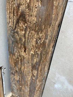

ich arbeite gerade die alten Balken eines Dachstuhls auf (geschätzt Kiefernholz) und möchte ihnen anschließend ein Hartwachsöl-Finish verpassen. Ich musste die Balken zunächst von mehreren Farbschichten befreien, was ich größteneils mit der Bohrmaschine und Drahtbürstenaufsatz geschafft habe (Überkopfschleifen ist KEIN Spaß). Allerdings ist die (siehe Bild) weiße Farbe auch in Holzwurmlöcher und einige Rillen tief eingedrungen - und hier versagen auch der Drahtbürstenaufsatz und erst recht der weichere Messingaufsatz für die Bohrmaschine. Mit den Kräften am Ende frage ich: kennt hier jemand einen Geheimtrick? Oder kann ich entspannt sein, weil das Hartwachsöl die Reste der weißen Farbe wohl kaschieren wird?

Das Öl wird das nicht kaschieren. Viel wichtiger ist aber, dass niemand wieder so genau schaut wie du jetzt :emoji_wink:
Man verliert bei sowas oft den passenden Blick. Schlaf aus und guck es dir morgen an, dann ölst du und gut ist.
Schließe mich damit den Vorrednern an!

Manchmal fliegt mit Druckluft noch so einiges weg. Die Wurmlöcher sind oft mit Holzmehl voll, an dem die Farbe haftet. Wenn du einen Kompressor mit ordentlich Dampf hast, wäre ein Versuch kein großer Aufwand.
Ansonsten, Sandstrahlen ist die kommodste Art Balken "porentief" zu reinigen.

Ok, danke euch. Ich nehme noch ein Messer. Aber sonst werde ich wohl versuchen, meinen Frieden mit dem Ergebnis zu finden. Habe ich mich in der Tat ins Delirium geschliffen.
Glaub mir, damit wirst du dein Frieden finden.
Niemals vergessen, das ist keine Vorbereitung für eine Lackierung vom Porsche, wenn da alles 1000 prozentig sein muss verstehe ich das.
Aber beim Holz sind keine Stellen und Macken doch sehr authentisch wenn man mich fragt.
