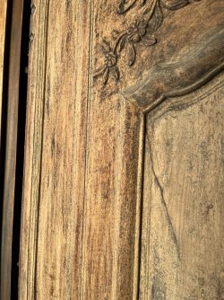

Da Wasser ja zunächst mal nicht schaden kann (in Maßen) gibts folgendes zu sehen:

Könntest Du noch ein Bild von der kompletten Tür einstellen, damit man sie zeitlich einordnen könnte? Falls es sich um Reste einer Beize handelt, könnte man diese einfacher bestimmen.
Sehe jetzt gerade dein neues Bild. Die nassen Flächen wären dann in etwa das ,was du nach dem Auftrag einer Oberfläche erwarten dürftest. Das sieht doch, zumindest auf dem Foto, eigentlich ganz ansprechend aus.

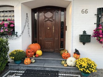

hier Zustand vorher.
Wenn ich das sehe, krieg ich die Krise… da war mein größtes Problem n Fleck den der Malermeister verursacht hatte, weil er den Überschuss der Spachtelmasse nicht anständig abgeschmirgelt hatte und darauf dann die Lasur nur schlecht hielt… und Jetzt? Puuuuuh…
Wie dem auch sei, Hochglanzlasur blätterte bereits in den unteren beiden Dritteln ab (pralle Sonne / Südseite) oben noch perfekter Zustand (nie Sonne)… um gleichmäßiges Ergebnis zu erzielen, alles runter…
Die Tür hat vor mir rund 300 Jahre überlebt.Tja.
Werde definitiv Montag die Firma Scheidel anrufen. Meine Recherche zeigt, dass es das Problem wohl schon öfter gab, allerdings habe ich noch keine Lösung gefunden. Vielleicht wissen die ja Rat.

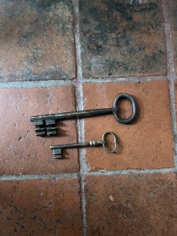

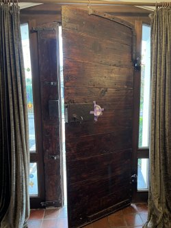

Ja, das Schätzchen ist wirklich so alt… zur Unterhaltung noch mal etwas Bildmaterial:
Die Tür mit Kastenschloss von innen und unsere schmiedeeisernen Haustürschlüssel
Unter wärmedämmedem Aspekt natürlich ein Desaster, aber ich lieb sie.
Weshalb das Ganze für mich so derart schlimm ist…
Als ich sie das erste mal vor 12 Jahren runtergebeizt habe, kamen tatsächlich 14 verschiedene Farbschichten zum Vorschein. Neben dem Moosgrün, was vor meiner Zeit drauf war gab es unter anderem noch Schwarz Weiß und ganz unten sogar eine Schicht rot… war schon beeindruckend
Seit mir, ist sie natur - also nur Lasur drauf…
