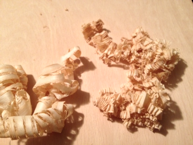

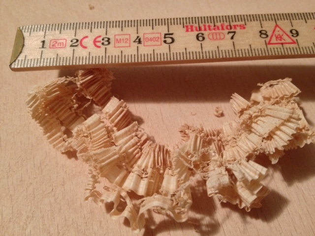

ich hatte mir einen Putzhobel hergerichtet wie ab 07:03 - Klappe mit Brechkante. Das klappt bei scharfem Eisen super, selbst gegen die Faser oder bei Wechselwuchs. Die Späne sind super gekringelt bzw. gebrochen. Es gab keine nennenswerten Ausrisse.
Ich habe aber das Gefühl man muss viel stärker schieben und der Hobel verstopft leichter.
Das Video hatte ich schon ein paar Mal gesehen. Wenn man einen Hobel öfter benutzt kann man das gezeigt gut verstehen und nachvollziehen.

@ChristophHAse
lies dir bitte noch mal meinen Beitrag durch und schaue dir das Video ab ca 7:00 an.
Durch die Brechkante am Spanbrecher werden die Späne sofort gebrochen und gestaucht. Da rollen die sich nicht mehr auf und fließen nicht mehr so leicht nach oben weg. Das kannst du schön an den Spänen sehen.
