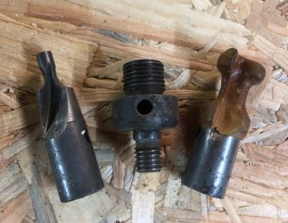

Guten Abend,
nach langer Zeit mal wieder eine Frage.
Kürzlich habe ich mir noch eine "alte" Radialarmsäge DeWalt DW110 gekauft. Funktioniert prima.
Dabei waren ca. 25 Fräser, wie unten auf dem Bild, diese gehören aber sicher nicht zu dieser Säge.
1. Kann mir jemand verraten, welches Fabrikat das sein könnte bzw. an welche Maschine die passen ?
2. weiß jemand , welches Gewinde / Steigung die 16 mm Welle und das Innnengewinde gegenüber hat.
( beides sicher Linksgewinde )

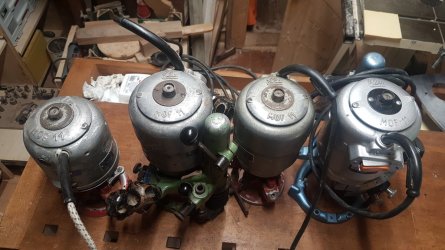

Alte Modelle von Scheer hatten solche Fräser, da hab ich aber keinen Typ.
Ebenso gabs das bei den alten ELU's MOF11 und MOF11/2.
Da war das Innengewinde im Fräser M12x1
Sollten aber Rechtsgewinde sein, würde bei den Fräsern aufgrund der Schneidenanordnung passen.

bei den Dewalts sind an der Motorseite rechts, nicht an der Sägeblattseite, meistens ein abgedecktes Gewindeloch für Zubehör, z.B. Bohrfutter.
Das Mittelstück könnte der Adapter für die Fräser sein. Die Fräser sollten scharf sein, da aber die Umdrehungen meist 3000 /min sind, weiss ich nicht, wie das Ergebnis sein wird. Außerdem würde ich es auch nur ausprobieren, wenn die originalen oder gleichwertige Sicherheitsvorrichtungen vorhanden sind.
Wenn ich richtig liege, mach mal bitte Fotos.

Falls die den Brand überstanden haben, kann er ja vielleicht ein Vergleichsbild liefern...
Meine Werkstatt ist ja nicht abgebrannt, "nur" der Wintergarten.
Danke Falk nochmals für die Fräser, musste direkt an dich denken als ich die Überschrift las.
Kann gerne heute mal Bilder machen und nachmessen.
An der Säge würde ich die Fräser nicht ausprobieren, das wird nichts. Wenn du keine passende Oberfräse hast wirst du damit nicht viel anfangen können.

Also nochmals zur Scheer HM14.
Die hat als Anschluss als Außengewinde ein M10 Regelgewinde.
Es gibt Adapter für M12x1 (ELU Anschluss) sowie Verlängerungen.
Insofern sollten die Fräser direkt nur auf das Scheer M10 Gewinde passen. Für die RAS ist dann der Adapter M12x1 zu M10?

Füpr Scheer gibts alle Adapter mit Verlängerung und allem Pipapo. Ich habe 6 8 10 12 Schaft.
Damit decke ich alles ab.
Bei diesen alten Innengewindefräsern aus Hss, muss man allerdings fragen, ob sich das noch lohnt. Standard ist ja inzwischen HM.
Die OFs an sich sind unverwüstlich.

Ich halte mal fest : die Fräser + Adapter gehören jedenfalls nicht zur Dewalt RAS 110, deshalb werde ich sie wohl
auf Ebay anbieten, vielleicht hat ja da jemand eine Verwendung.
Die Frage 2 bezog sich direkt auf die Dewalt RAS 110 , also die Welle vom Sägeblatt und das "Gewindeloch" auf der Motorseite
Dazu wollte ich eine Bestätigung für die Gewindegröße, da ich gerne die Mutter nachkaufen möchte und evtl auch das Bohrfutter für die Motorseite.
Wenn da jemand noch eine Info geben kann, wäre prima !
