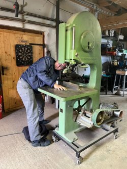

Das ist mein erster Post in diesem Forum. Ich hab eine alte Zuckermann Wien Bandsäge (600 mm Rollen) zugelegt. Die Führung oben ist glaub ich eine untere Bandsägenführung, die da hingeschustert würde. Sie lässt sich nicht weit genug Richtung Bediener schieben. Im derzeitigen Zustand hab ich auch eine recht kleine Schnitthöhe von max. 23 cm, obwohl die Aussparung im Rahmen 40 cm beträgt.
Meine Frage: welche Führung wär am besten für dieses Modell? Auch um eine große Schnitthöhe zu gewährleisten. Hat jemand diesbezüglich Erfahrungen?

ja das ist eine untere Bandführung. Gute Führungen gibt es bei HEMA, leider nicht ganz billig. Entweder die Hema FSO (entspricht Panhans APA ) oder die Hema Pipe ( hieß früher Monopol) Zu finden unter: https://shop.hema-saegen.de/de/hema-fuhrungen.html?p=2
Die Pipe-Führung sieht zwar nach nichts aus, funktioniert aber sehr gut.

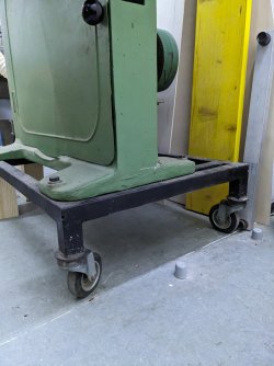

Danke für die vorherigen Antworten. Ich habe mir jetzt gute Sägeblätter zugelegt und wollte noch etwas warten, bevor ich eine obere Führung zulege, da ich noch ein anderes Problem habe.
Und zwar vibriert die Bandsäge mir ein wenig zu stark. Bei der Fehlersuche wollte ich erst die einfachsten Lösungsansätze probieren, bevor ich zum Beispiel die Wucht der Räder überprüfe. Der Boden, auf dem die Maschine aufliegt, ist zwar flach, verläuft jedoch recht schief. Kann es sein, dass das einen Einfluss darauf hat, wie ruhig die Maschine läuft?
Die Maschine steht auf Rollen, die natürlich auch nicht ganz starr sind... Ich überlege, ob ich daneben Nivellierfüße montiere oder sie vielleicht durch höhenverstellbare Rollen ersetze (siehe Bild). Beweglich sollte die Bandsäge bleiben, da der Werkstättenbereich recht klein ist.
Kann mir jemand vielleicht Rat geben?

Da hast du aber eine schöne Maschine erstanden :emoji_slight_smile:
Die Obere Führung sieht aus als wäre das ein Modell für unten.
Ansonsten: Bei Panhans sind die APA Führungen gerade im Angebot
Das Fahrgestell sollte eigentlich kein Problem machen, da so eine Maschine selbst an einem haken hängend Ruhig laufen soll/muss.
Vibriert die auch wenn kein Band drauf ist?
Und wenn kein Riehmen aufgelegt ist?

Hallo Kunstbohrer,
danke für die Info, ich werde heute den Riemen abmontieren und kucken. Hab versucht die Panhans-Seite mit den Angeboten zu finden, bin aber nicht schlüssig geworden. Könntest du mir einen Link schicken?
