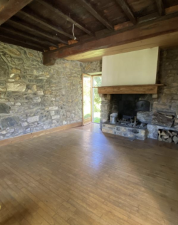

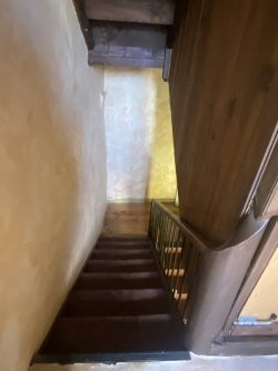

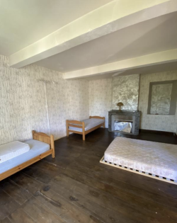

Hallo Zusammen,
ich habe gerade ein altes, renovierungsbedürftiges Haus in Frankreich erstanden und stehe vor jeder Menge Arbeit... und jeder Menge dunklem Holz.
Das Holz ist noch original von 1885 und in einem wirklich super Zustand, aber die dunkle Farbe (auf der Treppe vermute ich Lack, die Decken und Böden sind gebeizt/geölt!?) ist unerträglich drückend und das muss dringend geändert werden.
Nun würde ich genau so ungerne alles einfach Weiß lackieren wie ich es Abschleifen würde, da ich den alten Charakter des Holzes (und somit auch Unebenheiten oder "Fehler") gerne beibehalten möchte. Also: Ziel ist es nicht, alles neu aussehen zu lassen.
Da kommt mir persönlich nur das Abbeizen in den Sinn. Dass das ganze eine Höllenarbeit wird, würde ich in Kauf nehmen, aber: Wie stelle ich das ganze am Besten an?
Was brauche ich? Welche Beize ist effektiv (und am liebsten geruchsarm)? Gibt es Hilfsmittel oder Werkzeuge, die mir die Arbeit erleichtern könnten? Kriege ich die alten Schichten so überhaupt runter?
Ich danke euch schon mal für alle Tipps und bin (vielleicht) auch lernwillig, wenn man mir sagt, dass Beizen absoluter Schwachsinn in einer solchen Situation ist. :emoji_wink:
Viele Grüße aus Köln
Julia
Fotos: Deckenbalken, Fußboden und Treppe

Hallo, du willst nicht allen Ernstes kopfüber Deckenbalken abbeizen? Das würde ich mir nicht antun.
Bei lackierten Treppen würde ich erst mal eine Ziehklinge verwenden, danach, wenn der Lack entfernt ist, kann man immer noch schleifen und neu lackieren. Aber Obacht: Bei Treppen gibts schon mal üble Überraschungen bzg. des Holzes, das da zum Vorschein kommt. Oft sind Treppen nicht umsonst deckend lackiert. Fleckige Fußböden kann man abschleifen, dabei ist aber nicht gesgt, ob die Flecken dann weg sind. Dein 2. Foto gibt leider nicht mal her, welche Holzsorte da liegt.

Bei den Deckenbalken würde mir spontan Sand- oder Trockeneisstrahlen einfallen. Ist aber eine riesige Sauerei und müsste von einer Firma gemacht werden.
Ich habe in meinem Fachwerkhaus alles gebürstet, mit Satiniermaschine und Nylonbürste. Macht auch viel Dreck und gerade bei Deckenbalken auch kein Genuss. Aber die Holzmaserung kommt schön heraus, weil die weichen Fasern rausgebürstet werden. Danach mit Leinöl drüber, fertig!
Bei der Treppe ist neu streichen bestimmt die beste Lösung. Alles andere ist ein riesiger Aufwand.
Und den Fußboden würde ich schleifen und mit Hartwachsöl ölen.
Bitte mal detaillierter fotografieren, dannkann man erkennen welches Holz das ist.

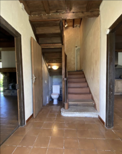

Das ist leider alles, was ich im Moment zur Hand habe. Mehr gibt es erst, wenn ich wieder vor Ort bin und mit der Renovierung beginne. Lösungen (oder zumindest Ansätze) müsste ich bestenfalls schon vorher parat haben.

18.981
50
Sträflingsarbeit....
Boden und Treppe kann man schleifen. Wobei bei der Treppe zu prüfen wäre ob es sich lohnt. Siehe #4 Zusätzlich zur Optik würde ich die Statik "prüfen". Die Treppe ist bestenfalls älter geschätzt ca. 50 Jahre.
Bei den weißen Balken/ Decke vorab prüfen was genau darunter ist. Evtl kommt man von oben besser dran.

Wenn ich die Bilder richtig sehe hast du Wahnsinn viele m2 an Fläche, die zu bearbeiten sind. Allein an einer "kleinen" Fläche wie einer Treppe bist du mal eben ne Woche sehr gut und als Laie wahrscheinlich Vollzeit beschäftigt. Ich weiss jetzt nicht wie viele Monate du deinen Frankreichurlaub planst...
Wenn das ganze in annehmbarer Zeit ablaufen soll, dann lass es Sand- oder Trockeneisstrahlen, wie oben bereits erwähnt.

Die hässliche Treppe ist nicht erhaltenswert. Wie schon geschrieben: Schmodder runter und neu lackieren.

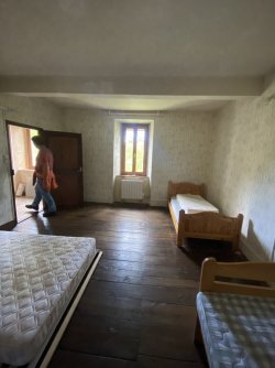

Den Boden kann man mit einer Einscheibenmaschine sehr gut abschleifen.
Die Decke, die muss in einem alten Landhaus so sein. Da würde ich gar nix machen!

9.586
um die Decken mit überschaubaren Aufwand etwas aufzuhellen, könnte man die Balken so lassen und die Zwischenräume weiß streichen.
