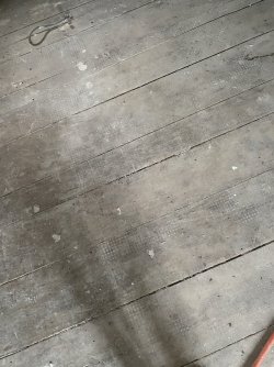

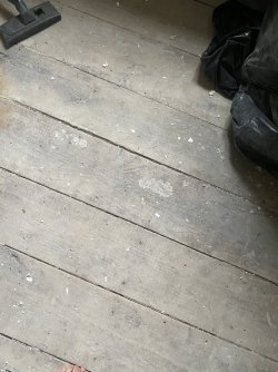

Hallo ihr Lieben,
ich stecke mitten in den Renovierungen meines Hauses von 1885 und habe im Obergeschoss nun alle alten Dielen unter Lagen von Zeitung, sehr interessanten Nivellierungs-Versuchen, PVC und Teppichboden befreit. Wie man unschwer erkennen kann, müssen sie nun erst einmal ordentlich gereinigt und vom Schmutz der letzten 50 Jahre befreit werden.
Ich wollte deshalb mal in die Runde fragen, wie ihr das handhaben würdet? Gewünscht ist am Ende ein gebürsteter Look wie in meinem Schlafzimmer (siehe Foto zum Vergleich). Deshalb gerne auch gleich Tipps zum... beizen?
Zur Info: Die kaputten Dielen werden mit intakten, aber ebenfalls alten Dielen aus der Gegend (ich bin in Frankreich) repariert und teilweise erneuert. Ein komplettes Austauschen des Bodens kommt nicht in Frage und ist auch nicht gewünscht. :emoji_slight_smile:
Danke für euren Rat und Grüße aus den Bergen.
Julia

Ich würde die Dielen erst einmal mit Schrubber und Seifenlauge reinigen und schauen wie es dann aussieht.
Die oben genannte Trio ist bei ebenem Boden eine fantastische Maschine, bei unebenem Boden (und ausreichend dicken Dielen) zur Hummel greifen.
Ich vermeide Beize auf Böden, da diese meist nicht abriebfest ist und Laufwege entstehen können. Oder man beizt den Boden und versiegelt darüber.

Da du ja schadhafte Dielen mit alten Dielen ersetzen möchtest, und vom Betrachten des anderen Fußbodens her, gehe ich davon aus, dass Du die Patina der Dielen möglichst erhalten möchtest. Das kann mit Abschleifen schon mal schief gehen. Ich würde daher auch erstmal versuchen, mit einer leichten Lauge zu reinigen. Allerdings kann es dabei auch mal zu unerwünschten Verfärbungen des Holzes kommen. Also erstmal an einer kleinen Stelle probieren. Am ehesten an einer Diele, die sowieso ausgetauscht werden soll.
Wie man dann einen gebürsteten Look auf so einer großen Fläche am besten hinbekommt, weiß ich leider nicht. Für die spätere Oberfläche bin ich persönlich ein Fan von Ölen und Wachsen, was auch am ehesten dem Alter deines Bodens entsprechen würde. Aber da gibt es noch einige andere Alternativen.

Ich habe auch so was gemacht, vor 25 Jahren. Ich habe die Dielen damals erst mal mit Schrubber, Wasser und Schmierseife (so hat man das auch früher gemacht) gesäubert und dann das Ganze noch mit einer Handbürste nachgeschrubbt. Ist eine Heidenarbeit, wird aber die Patina der Jahrzehnte bis Jahrhunderte am besten erhalten bzw. zur Geltung bringen und den gebürsteten Look hat man gleich inklusive (immer schön mit der Maserung schrubben, ggf. mit einer Messingbürste nacharbeiten). Beizen würde ich nicht. Ich würde ein vernünftiges Farb-Öl nehmen , wie das von PNZ (Ich habs damals mit normalem Leinöl gemacht, aber die Farbe muss man halt mögen), und ggf. am Ende mit Hartwachsöl versiegeln.

Das Abschleifen des Bodens will ich, wenn möglich, tatsächlich vermeiden. Es geht mir nicht darum, dass der Boden nachher "wie neu" aussehen soll. Aber sauber sollte er schon werden. :emoji_wink: Das mit der Lauge werde ich mal an einer der kaputten Dielen ausprobieren!
Würde ich Arbeit scheuen, würde ich mir neue Dielen verlegen lassen. Oder wahrscheinlich gleich ein neues Haus kaufen. Das wäre ja zu einfach! :emoji_wink:
Sieht so aus, als würde ich wohl oder übel meine Knieschoner ausgraben müssen.

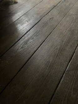

Die Dielen sollen farblich am Ende dann schon dem Boden im Schlafzimmer angepasst werden. Wie ich diesen leichten, seidenmatten "Glanz" erziehen kann... Ich denke, da werde ich einiges ausprobieren müssen oder jemanden aus der Gegend finden, der weiß, wie bzw. womit es damals gemacht wurde. An ein getöntes Hartwachsöl habe ich auch schon gedacht. Das muss ich dann mal schauen, denke ich.
Danke für die Tipps!

Ich würde sagen, mit leichten Mitteln anfangen und bei Bedarf steigen.
Zum Beispiel eine harte Wurzelbürste am Anfang.
Ob mit oder ohne Stil ist eine Frage der vorhandenen Kraft.
Steigern kann man mit weichen Messingbürsten.
Erst würde ich gleichmäßig die gesamte Fläche bearbeiten. Zwischendurch immer wieder aufwischen.
Falls dann noch unsaubere Stellen bleiben, diese einzeln nacharbeiten.
Das Ergebnis aber immer im trockenen Zustand beurteilen.
Naß oder trocken arbeiten, ich habe beides schon gemacht. Kommt auf den Schmutz an.
Versuche sind sicher hilfreich.

Grüße, da ich bei diesem Thema schon einige Erfahrungen sammeln konnte will ich auch mal meinen Senf dazugeben.
Die besten Ergebnisse brachte meist Satintiermaschine mit Nylonbürste. Durch die Drehzahlverstellung und variablen Druck der Maschine auf den Boden, kann die Intensität je nach Holzart und gewünschten Ergebnis gut kontrolliert werden!
Jedoch entsteht dabei ordentlich Dreck der aufgewirbelt wird, kurzum ne ordentliche Sauerei! Ich habe im Web schon Maschinen mit Staubsauger Anschluss gesehen, keine Ahnung wie gut das funktioniert.
Danach Hartwachsöl drauf und fertig.
7.468
Verstehe ich das richtig, dass ich das schrubben UND bürsten im nassen Zustand mache?
Ich hab Eiche von Hand mit der Messingbürste bearbeitet, da war die Eiche nass. Und man bekommt ziemlich schnell ne deutliche Struktur in die Oberfläche.
Die Makita hab ich mit Nylonbürste und trocken benutzt, für bewohnte Oberflächen super. Zuviel Struktur bindet den sowieso anfallenden Dreck recht schnell. Gerade bei waagrechten Flächen, die auch noch begangen werden... da sollte man nen guten Mittelweg finden.

Ich sehe da eher eine Grundreinigung wie bei Parkett, dazu einen alkalischen Reiniger oder Seifenlauge auftragen, dann mit der Einscheibenmaschine mit nicht scheuerndem Pad reinigen. Den Dreck ev. mit einem Nasssauger oder Bodenlappen laufend aufnehmen.
Wenn Bürsten zum Einsatz kommen sollten die sehr weich sein um den Boden nicht zu zerkratzen, so wie bei Scheuersaugmaschinen.
Kürzlich habe ich eine stark verschmutzte Türschwelle nur mit Reiniger eingesprüht und abgerieben, die wurde sehr hell.
Falls keine Maschinen eingesetzt werden können gibt es Handarbeit mit Bürsten und Bodenlappen.

Eine Satiniermaschine habe ich parat und habe sie nur deshalb noch nicht in den Einsatz gebracht, weil ich mir der unumgänglichen Dreckaufwirbelung durchaus bewusst war. Das wird fies. :emoji_wink:
Der Tipp mit der Nylonbürste ist aber super. Ich habe nämlich bisher nur mit Stahlbürsten- und Schleifpapier Aufsätzen gearbeitet (nicht an meinem Boden) und war letztens im Baumarkt sehr skeptisch, ob die Nylonbürste wirklich was erreichen kann. Du würdest also auch gar nicht mit Seife/Bürste vorarbeiten, sondern direkt loslegen?
Mit Ganzkörper Overall, Schutzbrille und Mundschutz wäre ich schon am Werk
Kleiner Tipp, Fenster auf und Türen geschlossen halten, ein nasses Tuch vor der Türschwelle schränkt die Schmutzverbreitung etwas ein.
Die Nylonbürste nimmt nur den Schmutz und weiche Faser vom Holz ab. Wenn's um Farbreste geht, stößt die Nylonbürste aber schnell an ihre Grenzen. Mit einer mittleren Drehzahl Einstellung, leichtem Druck und der Arbeitsrichtung mit der Faser ziehend habe ich die besten Ergebnisse erzielen können.
Probier doch die Varianten die in Frage kommen könnten an kleinen Probestellen auf dem Boden oder auf vergleichbaren Hölzern aus!

Du hast aber einen Sauger den Du anschließen kannst? Das Teil von Fartools hat einen Stutzen, an dem man einen Sauger anschließen kann.
Mit so einem Gerät kümmere ich mich regelmäßig um unsere Terrassen und je nach Korn der montierten Bürste nimmt man auch nicht so viel Material weg.
