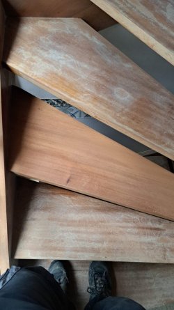

Hallo Zusammen,
Wir haben ein 70er Jahre Fertighaus von Nordhaus gekauft und da eine massive Holztreppe verbaut ist würden wir diese gerne behalten. Allerdings gefiel uns der dunkelbraune Lack nicht und deshalb haben wir sie abgeschliffen. Zum Vorschein kam ein sehr rötliches Holz, welches uns ebenfalls nicht so gefällt.
Jetzt meine Frage:
- Gibt es eine Möglichkeit das Holz heller zu machen oder die Farbe zu verändern ohne die Holzstruktur zu verlieren?
Vielen Dank für die Hilfe.
Rena

Guten Morgen,
zeig doch mal ein paar Bilder - die sagen mehr als 1000 Worte. Was kam da raus? Kiefer oder ein Tropenholz?
Man hat die Sachen früher nicht ohne Grund deckend lackiert.
Soll die Maserung sichtbar bleiben, brauchst du gefärbtes Öl (nicht nur UV-Blocker) oder Lasur. Es gibt Lasuren, die nur für den Außenbereich sind (Biozide etc.) und welche, die sogar für Kinderspielzeug ok sind. Wie toll das auf dunkelm Holz aussieht, sei dahingestellt.
Nachteil: Es läuft sich ab und du musst nachpflegen. Da denkt man am Anfang noch, dass man das täte.... Ich würde davon deswegen eher abraten und überlegen, was man als besten Kompromiss machen kann.

Die obere und untere Stufe sind angeschliffen und die in der Mitte ist komplett abgeschliffen. Man sagte uns dass es ein Tropenholz sei.

Hallo, dunkel rotes Massivholz aus den 70ern, das klingt nach einer mahagoniholz Art. Eigentlich kann man hier nichts farblich verändern. Mann könnte sich natürlich eingefärbten Lack besorgen wie hübsch das wird, wage ich zu bezweifeln. Rein theoretisch könnte man es vor dem Lackieren auch bleichen, wobei ich noch nie gehört habe, das jemand mahagoniholz bleicht, vielleicht nicht grundlos. Es sollte auf jeden Fall lackiert werden, natürlich gibt es öle und Wachse, aber sind dann Dauerbaustellen der Wartung.

Meranti oder ähnlich, die Farbe kriegst du nicht weg ausser mit deckender Lackierung.
Eine vergleichbare Treppe habe ich mit Bona Traffic beschichtet. Die Farbe wird dadurch etwas blasser, den Besitzern war das egal.

Da das Holz Ehe kaum Maserungsverlauf aufweist, kann man mit einem stark hell pigmierten
(2-k)-Lack drüberjauchen. Zur Verbesserung der Dauerhaftigkeit sollte final mehrfach mit klarem
Lack überzogen werden.
Für einen gleichmäßiges Bild ist ein vorheriges Üben anzuraten, zumal hândisch aufgetragen wird.
Bewusst sollte sein, dass jegliche Beschädigung des Lackaufbaus die ursprüngliche Färbung wieder voll sichtbar macht
und die Stufen dann einen entsprechend ungepflegten Eindruck hervorrufen.
