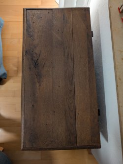

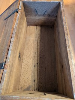

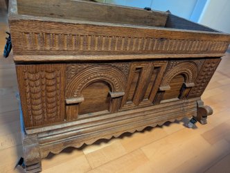

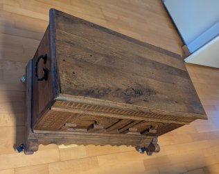

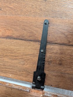

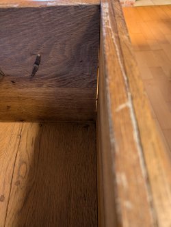

die auf den Bildern gezeigte alte Truhe habe ich kürzlich bei Kleinanzeigen gekauft. Die Vorbesitzer hatten sie innen mit Papier ausgekleidet um Wäsche darin aufzubewahren. Die Rollen werden in jedem Fall entfernt.
Zu den Mängeln:

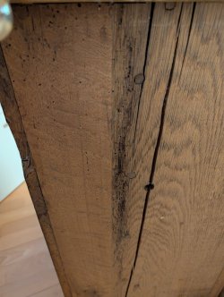

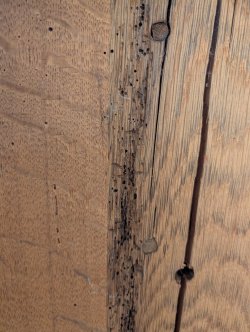

  • Der Holzwurm war in einigen Brettern.
  • Das Deckelbrett ist "gespalten" bzw. die Verleimung des Brettes hat sich gelöst. Hält aber noch ganz gut zusammen wegen des Deckelbeschlages.

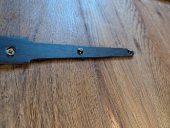

  • Beim Deckelbeschlag hat jemand versucht Spax einzudrehen. Die Schrauben passen natürlich nicht wirklich hier her.

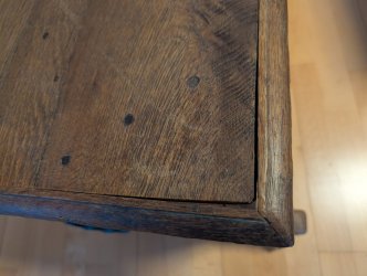

  • Die Zierleiste am Deckelbrett sitzt nicht winklig (vorne links) / Brett ist nicht rechtwinklig? / generell hat die Leiste einige abstehende Splitter und muss geschliffen werden.
  • Bodenbrett gebrochen.
  • Einige Astlöcher sind ausgebrochen, ein paar andere Stellen (Deckel) wurden scheinbar schon mal verspachtelt, die braune Masse ist noch immer weich?

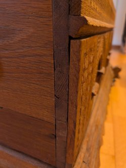

  • Spalt / Verzug zwischen Vorderseitenbrett und rechter Seite.
  • Generell: die geschnitzte Vorderseite ist aufgesetzt und mit Holzdübeln befestigt / verleimt?
Die Truhe soll im Wohnzimmer stehen und zur Aufbewahrung von Kinderspielzeug genutzt werden. Man soll auch darauf sitzen können. Sie soll voraussichtlich einen Dämpfer bekommen um kleine Kinderfinger zu schonen :emoji_slight_smile: .

Ist Eiche - da geht der Wurm nur in Splintholz
Holzwurm-EX und Epoxy bei angedachter Nutzung würde ich mir gut überlegen - beides ist in der Regel nicht für Innenflächen in Möbeln gedacht.
Da hat sich jemand die Mühe gemacht um die Truhe „Antik“ wirken zu lassen und das soll jetzt rückgängig gemacht werden?
Würde die Truhe neu bauen bevor man anfängt irgendwas zu zerlegen
Ornamente gibt fertig zu kaufen
9.882
das ist eine Eichentruhe, da geht, außer in kleine Splintholzbereiche kein Holzwurm rein. Höchstwahrscheinlich ist auch im Splintholz kein lebender Wurm mehr vorhanden. Also, auf keinen Fall mit Gift behandeln (auch wenn das harmlos mit Holzschutzmittel umschrieben wird), zumal die Truhe im Wohnbereich stehen und Spielzeug beherbergen soll.
Ansonsten haben solche Truhen früher bei deutlich höherer Luftfeuchtigkeit gestanden. In unseren trockenen Wohnungen schwindet das Holz und es tun sich harmlose Risse auf.
Ich würde das Teil reinigen und dann erstmal ein Jahr in der Wohnung stehen lassen. So kann sich die Feuchtigkeit an die Umgebung anpassen und eine anschließende Reparatur hat größere Aussicht auf dauerhaften Erfolg. Wobei der Riss im Boden und gewisse Undichtigkeiten doch vollkommen bedeutungslos sind. In meinen Augen ist die Truhe gut so, wie sie ist. Einzig die eingewürgten Spaxschrauben sollten gegen was Passendes ausgetauscht werden.
Astlöcher schaden gar nicht. Habe ich ungeflickt an unterschiedlichen Möbeln

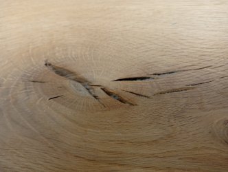

Hallo Ingo,

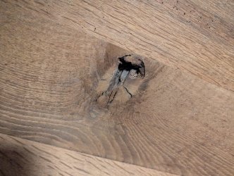

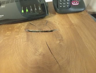

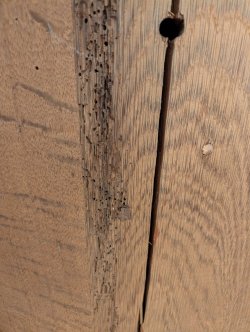

danke für das Feedback. Die Unterseite weist Spuren vom Holzwurm in der Mitte vom Brett auf. Vom Holzwurm-Ex sehe ich aber auf jeden Fall ab.

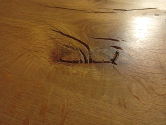

Gegen Astlöcher an sich habe ich nichts. Durch das eine große an der Rückseite könnte man aber durchgucken, wäre nicht bereits etwas von der braunen (noch weichen) Masse von außen eingebracht...
Tommi
da war wohl eine leicht eingefaulte, weiche Stelle im Stamm. Macht doch aber trotzdem nix. Da frisst doch keiner weiter.
Und bei mir kann man auch durch Astlöcher gucken. Dadurch wird die Funktion des Möbels gar nicht beeinträchtigt.
Als Beispiel hier noch mal was von mir. Du hast da irgendwie unnötige Bedenken.
Ingo
7.640
Wenn du Angst vor Viechern da drin hast einen Schädlingsbekämpfer mit CO2 Kammer suchen, da hinbringen und behandeln lassen.
Harmlos, auch für Kinder, Rückstandsfrei...
Falls das unterste Brett Bröselt mit Woodbliss1 behandeln , verfestigt und killt Viecher.
https://www.masid.de/wood-bliss-1
Das Zeug verfärbt Eiche massiv, deshalb nur im unsichtbaren Bereich anwenden. TM lesen !!!!!
9.882
jedwede Anwendung irgendwelcher Holzwurmbekämpfungsmaßnahmen ist doch nur sinnvoll, wenn tatsächlich Tierchen im Holz sind. Ob, erkennt man gerade bei Eiche recht einfach daran, dass sich unter den verdächtigen Stellen Mehlhäufchen bilden. Darum einfach mal ein paar Wochen die Truhe daraufhin beobachten. Tut sich nichts, ist auch nichts drin.

Hallo Tommi, noch ein paar Anmerkungen von mir:
  • Wärmebehandlung gegen Holzwurm (leider kein so großer Ofen vorhanden / Alternativen?)
Schöner Scherz! Ist Quatsch!
Truhe demontieren. Stück für Stück bis der Boden freiliegt.
Würde ich unbedingt vermeiden
  • Deckel entfernen. Reparatur wie oben.
Wenn du den Deckel verleimst und die Profile wieder anbaust, wird der Deckel nicht mehr auf die Kiste passen, also lassen, eher leimt man da einen Span ein. Spaxschrauben mit Rukoschrauben ersetzen macht Sinn-
  • Zierfront scheint geteilt so das die äußeren Elemente (rechts/links) einzeln entfernt werden können. Also: vermutete Dübelpositionen ausbohren, dann mit Keil/Spachtel/Schraubendreher versuchen Zierfront zu lösen.
Das würde ich mir nicht antun wollen.
  • Holzdübel Front-/Rückseite in Seitenwände ausbohren, zerlegen.
Wozu? Was willst du da verbessern?
  • Sockel entfernen.
Keinesfalls.
  • Boden neu verleimen, mit Nut in Stirnseite so wie oben
Riss im Boden ausspänen sollte reichen und eher sinn machen.

Bisschen sieht das Teil aus wie sandgestrahlt, kann das so sein?
