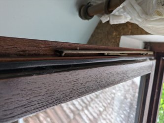

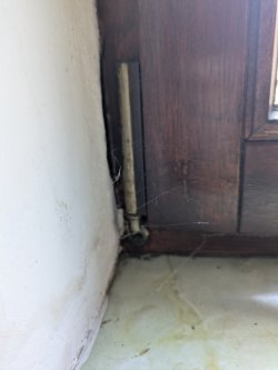

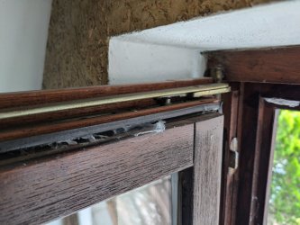

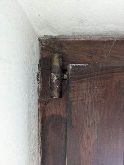

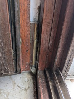

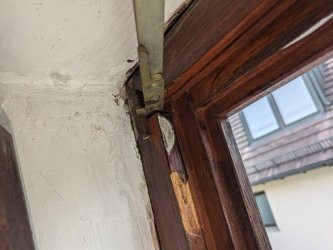

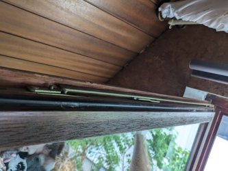

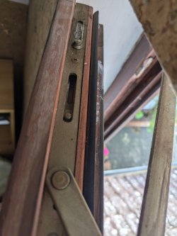

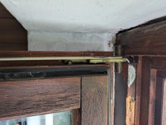

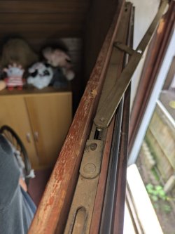

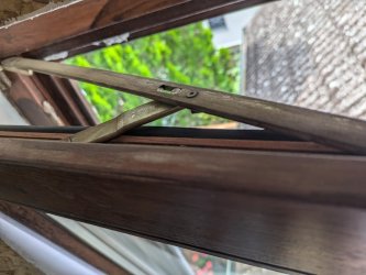

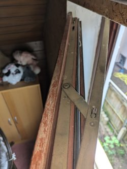

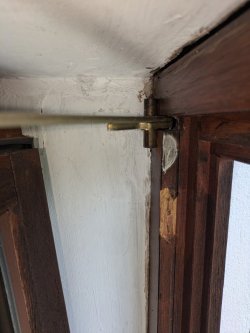

nach Durchsicht diverser Videos, weiß ich nun, wie man neue Fenster einstellt. Bei etwas herunterhängendem Fenster (durch das Gewicht) hilft hier der Inbusschlüssel am Scherenlager. Das funktioniert soweit auch hervorragend bei unseren neuen Fenster.
Ich - gepackt von dem neuen Wissen und den neuen Fähigkeiten - wollte nun ein altes Fenster, welches äußerst selten geöffnet wird (Zimmer wird nicht mehr genutzt), im Elternhaus einstellen, da sich dieses schwer öffnen und schließen lässt, da es durchhängt und unten schleift.
Nach Begutachtung der Scharniere und Scherenlager bin ich jedoch zu der Erkenntnis gekommen, dass das Fenster wohl doch zu alt ist und diese Optionen nicht anbietet. Ich habe möglichst viele und genaue Bilder gemacht. Vielleicht könnte mir jemand einen Tipp geben, wie ich dieses Fenster einstellen kann oder mir zumindest bestätigen, dass das bei diesem Fenster nicht möglich ist.
Denn ich konnte leider nichts zum Einstellen finden.
Ich danke euch schon mal für die Hilfe.
PS: Bitte keine Kommentare wegen des Zustands des Fensters :emoji_wink: Eine gründliche Reinigung + Ölen/Fetten erfolgt noch.

Helferlein
21. Mai 2011
105
Osterode
Ich würde versuchen den Flügel auszuhängen.
Vielleicht kann man dann an den Beschlagteilen was zum einstellen finden.
Evtl. im Ecklager des Flügels.
Vielleicht muss aber auch mit einem Fitschenring gearbeitet werden.
Als Worstcase neu verglasen.
TischlerTheo
21. Februar 2012
286
Rheinland
ich würde den Flügel aushängen und das Scherenlager versetzen. Dazu die Topfbohrung etwas nachstemmen.
Grüße Theo
Friederich
14. Dezember 2014
7.735
Wenn das Fenster selber hängt, also außer Winkel ist, bliebe eigentlich nur, neu zu verleimen und/oder die Glasscheibe neu zu verklotzen.
Würd ich zunächstmal per "Diagonalenvergleich" überprüfen.
4.710
Ich sehe eine Schraube auf dem letzten Bild und eine auf Bild 6 (gekipptes Fenster).
Notfalls unten links unten das gesamte Fenster was höher setzen/anheben, auch wenn es eher eine Notlösung ist, könnte es was bringen.
