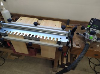

Das Problem mit dem VS600 + OF1400 habe ich schon ein paar Mal im Forum beschrieben, findet man mit dem Modellnamen sicher unter meinem Namen. Die Vorrichtung ist ok, nicht gut und nicht schlecht. Ob sie das Geld wert ist, muss jeder selbst entscheiden. Mich ärgert auch, dass die Blechschablonen so schnell verbiegen. Das Ergebnis bleibt trotzdem ziemlich gut. Für mich ist das mein schwächstes Produkt von Festool, alles andere ist wirklich durchweg sehr gut.
Die OF1010 hat halt selbst in der neuen Version vieles nicht, wie eben die selbstjustierenden Kopierringe.
Mein Rat: Steck den PA in die Maschine (dort absaugen), rechte Hand am Griff, linke Hand vorn am PA (also weit weg von der Maschine
Schau, dass die Sohle der Maschine ohne Spalt auf dem Blech aufliegt, du aber einen Teil des Gewichts mit der linken Hand hältst. Führst du die Maschine so, ergeben sich praktisch keine Spalte. Ansonsten ist das Video von Festool mit Frank auf Youtube viel besser als die Anleitung.

Ich hab noch einen Tipp:
Du kannst dir die Zinken ziemlich gut mittig positionieren, wenn du einen Abstandhalter (Plättchen, Bohrerschaft, Inbus) zwischen den schwarzen Anschlag und deinem Holz hältst, bevor zu festziehst. Klemmung leicht anziehen, den Rest mit Schonhammer / Hand hinklopfen.
Ich mach mittlerweile Gleitmittel auf die Schablone.
Wenn man's mal raus hat, kann man damit vernünftig arbeiten. Wünsche viel Erfolg.

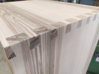

Hallo (wie heißt du denn?),
die Fase ist mit der Kantenfräse gemacht, ein Fasenfräser (Klein, Z3) ist fest eingespannt. Ergibt eine ca. 2mm Fase. Mit Schleifpapier wäre mir zu ungenau und zu aufwendig.
Wenn du sowas fräst / hobelst, dann an den Enden von außen nach innen, sonst können Fasern absplittern beim Stirnholz, v.a. bei falscher Reihenfolge der Kanten.
