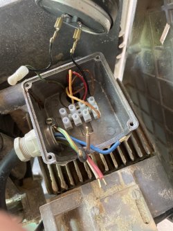

ohne Gewähr: Ich habe hier die Farben in den Plan des Schalters eingezeichnet.
Ja, du brauchst weitere Klemmen. So sieht das bei mir aus (Achtung, möglicherweise andere Farben!)

Kannst du eventuell bessere Bilder machen? Ist etwas unscharf bei der Vergrößerung. Dass man die Anschlüsse besser sieht. Mein Kondensator
wird an einer Seite durchgeschleift. Also Kondensator ein Kabel.

Ich habe dir die Farben in den Plan oben eingezeichnet. Du musst den Kondensator von der Hilfsphase trennen und du brauchst eine weitere Klemme.

meine Erika schnurrt jetzt wieder wie Nachbars Katze. Dank deiner Farbmarkierung hat alles funktioniert. Habe bei Kahlhorn auch angefragt,
mit der Antwort ,Jeder Motor wäre anders, deshalb könnten sie mir nicht helfen. Möchte noch sagen, dass die Blaue Leitung Rot ist, und die wo Grau aussieht Weis. Musste nur die zwei Kabel von der Hauptwicklung tauschen, da sie erst rückwärts wollte. Vielen Dank für deine Bemühungen und deiner Geduld. Kondensatorkabel getrennt und angeschlossen. Dass war mir etwas Unklar. Nun kann es mit meinen 6 Enkeln weitergehen mit basteln. Viele Grüße aus dem Schwabenland und nochmals Danke.

hat jetzt bei mir auch funktioniert wie in obigem Plan markiert, jetzt sogar mit Motorbremse! Vielen Dank für die Hilfe
