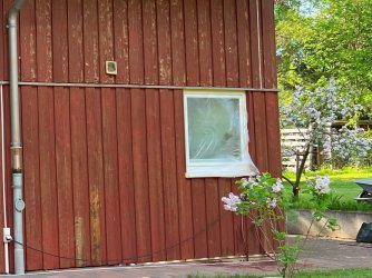

Kurzes Update zu unserem Projekt: Das Haus ist nun komplett abgebürstet und danach abgewaschen. Anbei ein Bild des aktuellen Zustandes. Nun darf das Holz trocknen, während wir uns um die Auswahl und Bestellung der Farben kümmern.
Noch eine Frage an alle: Wie glänzend ist eigentlich die Oden Farbe? Ich überlege, ob es Alternativen gibt, die weniger glänzen. Bin auf die Farbe Heimdall gestoßen, die eine Alkyd-Öl-Wasser-Verbindung sein soll und wohl weniger glänzt. Hat jemand von euch Erfahrung mit Heimdall oder anderen weniger glänzenden Farben? Würde mich echt interessieren.
