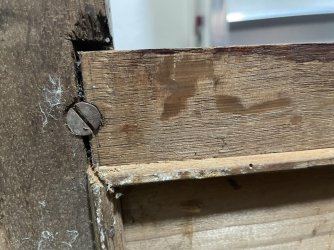

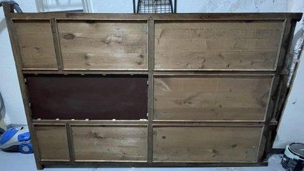

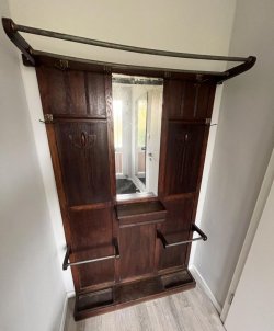

dies ist mein erster Beitrag und ich bin Anfängerin in Holzarbeiten. Ich habe eine alte Garderobe günstig erstanden (1910er-1920er?) und würde sie gern etwas aufarbeiten, bevor ich sie nutze.

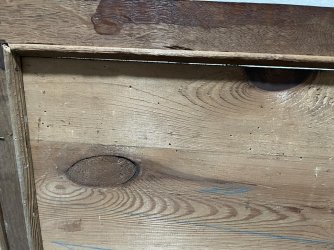

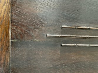

Zu den Problemen (Siehe Fotos): Durch ihr Alter sind einige Risse und Spalten zu sehen in den Verbindungen und z. T. auch in den Holzkassetten. Sie hatte Holzwurmbefall (angeblich jetzt inaktiv, ich hoffe das stimmt...) und daher sind einige Löcher zu sehen.
Zu den Lösungsmöglichkeiten: Ich würde die Garderobe gern so aufarbeiten, dass ihr Zustand durch ihre Nutzung nicht wesentlich schlechter wird, aber sie soll natürlich nicht neu aussehen. Ich habe Sorge, dass durch die Risse und Löcher Feuchtigkeit ins Holz gelangt und sie dadurch weiter zerstört wird.
Meine Frage ist also, was muss ich tun, um sie zu erhalten?
Ich schaue mir gern Holzrestaurierungsarbeiten auf Youtube an und da nehmen die Restauratoren immer gleich das ganze Teil auseinander um es neu zu leimen usw. Das erscheint mir als Anfängerin etwas furchteinflößend, insbesondere da in dem Teil viele alte Schrauben stecken, die ich nicht loskriege.
Vielen Dank schon mal fürs Lesen, ich bin gespannt auf eure Tipps!
Helena

auf den Fotos sieht das Teil doch gut aus. Wegen Schäden durch Feuchtigkeit, brauchst du dir keine Gedanken zu machen. Da passiert nichts, auch wenn da irgendwo kleine Fugen bei den Füllungen sind.
Einfach benutzen und drüber freuen.

Ich mache mir noch Sorgen wegen der Holzwurmlöcher. Ich würde die Garderobe mit Isopropanol einstreichen und ein paar Tage mit Folie eingewickelt einwirken lassen. Reicht es, wenn ich an einer Ecke einen Test mache, ob der Lack bzw. die Farbe alkohollöslich ist oder kann es sein, dass sich die Lackierung erst nach der längeren Einwirkzeit löst?
Die Holzwurmlöcher sind überall verteilt und da die Garderobe direkt neben einer Kommode stehen soll, würde ich die Schädlinge ungern einschleppen, falls welche da sind.

Dem Alkohol nur auf die unlackierte Rückseite auftragen, dort zieht auch ins Holz ein.
Sind den frische Holzmehlspuren zu sehen?
9.587
bezüglich der Wurmlöcher, erst Mal schauen, ob irgendwo Mehl rausrieselt. Wenn ja, erst dann eingreifen. Isopropanol nicht auf die lackierten Flächen, nur von hinten, wurde schon gesagt.

Wirklich ein schönes Teil. Kann jemand etwas zum Alter sagen? Laut TE ja 1910-20. Als Laie hätte ich gesagt, dass ist jünger sonst gebe es nicht so viele Schrauben :emoji_slight_smile:
