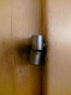

Hallo ich habe eine Frage, weil meine Türe schief hängt. Auf die richtige Postion drehen hat nichts gebracht, es war bald wieder schief. Ist es das Band zu locker drinnen oder ist das Band innen ausgehölt nach über 20 Jahren?

Dann werde ich mal die Bänder tauschen.
Da ich das noch nie getan habe frage ich mich:
1) Messen wie weit die eingeschaubt sind und dann die neuen gleich weit hineindrehen oder?
Ich habe im WWW gesehen das es da verschiedenen Ausendruchmesser von 9, 11, 14, 16 usw. gibt.
2) Meine Idee ist nun da meines ein 16er ist, gleich 16er zu kaufen (am besten alle drei -> eine Türe). oder muss man da auch noch auf andere Masse achten?
3 ) Worauf sollte man als Anfänger sonst noch achten?

Servus,
mit tauschen ist da nicht getan das Band ist sicher in Ordnung.
Es hat sich in der Bohrung gelockert weil es
über längere Zeit verspannt war.
Also Bohrloch aufbohren,
ausleimen, neue Bohrung herstellen
und dann Bänder in der Tür und in der Zarge exakt ausrichten, am besten mit einer langen Waaglatte die in der Länge über alle Bänder reicht.
SfG
Dieter
4.624
Das Band ist ausgelutscht sonst könnte es sich nicht verdrehen. Das ist der Grund weshalb wir nur noch 3-teilige Bänder verarbeiten.
Da sollten die Bänder etwas höher oder tiefer neu eingebohrt werden und die alten Löcher zugeflickt. Sonst gibt es bald wieder Arbeit.
4.624
Für mich sieht es nach einem alten Anuba Band aus wie sie bei uns seit sehr langer Zeit üblich sind. Die haben keine Gleithülse, das abgeriebene Metall ist als schwarzer Staub sichtbar.
Schwierig die neu einzubohren ist es nur als Hobbyist ohne Bohrlehre und Erfahrung. Wir bohren solche oft neu ein und dann gleich 3-teilige ob in Rahme oder Zarge ist egal.
4.624
Nein in Türfuttern (Holzzargen) sind die Gewindeteile länger und werden schräg eingebohrt damit die hinter der Verkleidung nicht ins Leere laufen.
Daher wird es ohne Bohrlehre schwierig.
